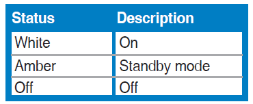

7. Ein/Aus-Taste und -Anzeige:
• Schaltet den Monitor ein/aus.
• In der folgenden Tabelle finden Sie eine Beschreibung zu den verschiedenen Signalen der Ein/Aus-Anzeige.
