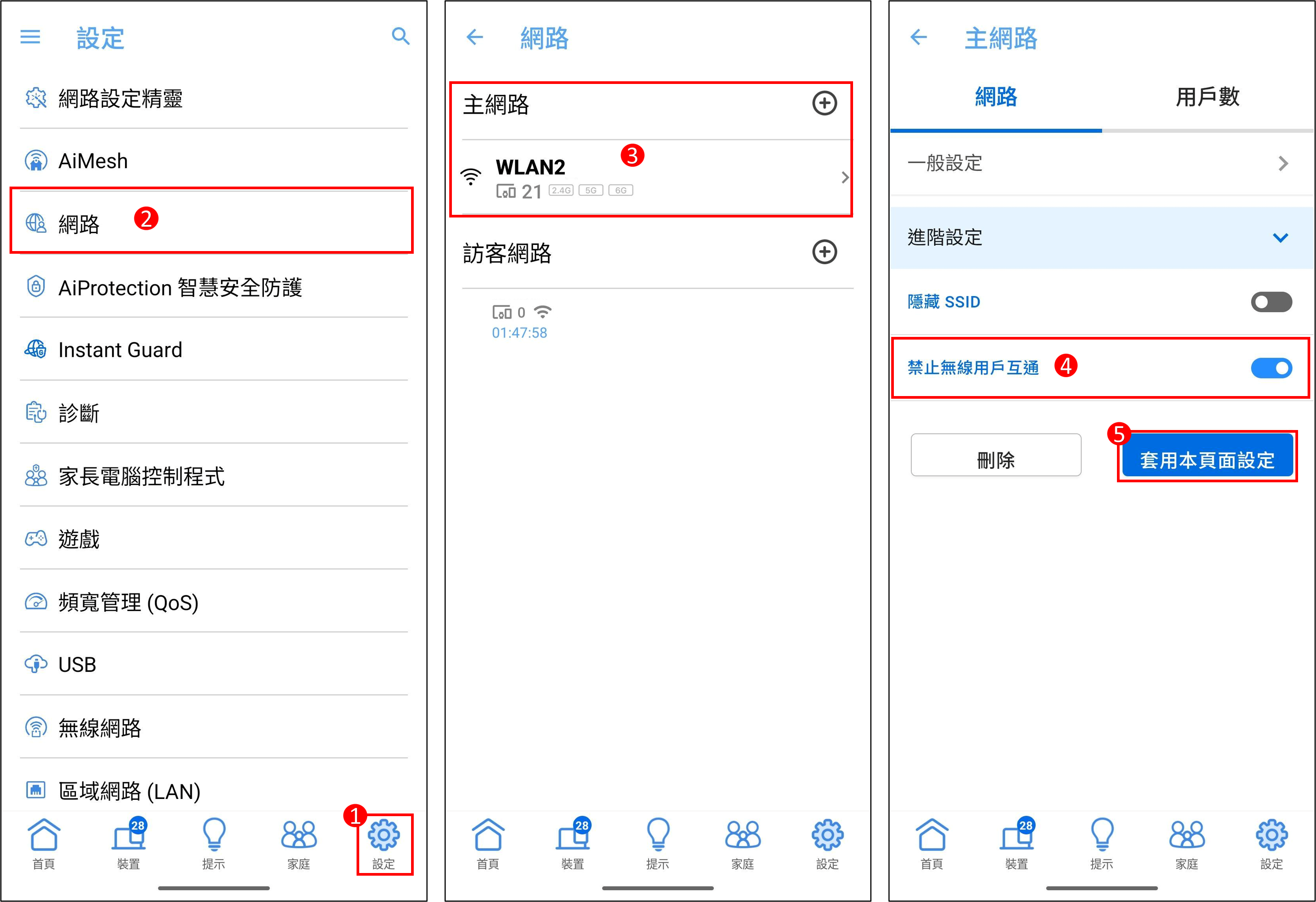

A. 華碩路由器App(適用支援韌體 3.0.0.6.102_35404 版本以後(含)的路由器)
    1. 進入路由器App,點擊[設定] >[網路] > 在主網路選擇您要設定的WiFi設定。
    2. 在進階設定啟用[禁止無線用戶互通],然後點選 [套用本頁面設定]儲存設定即完成。

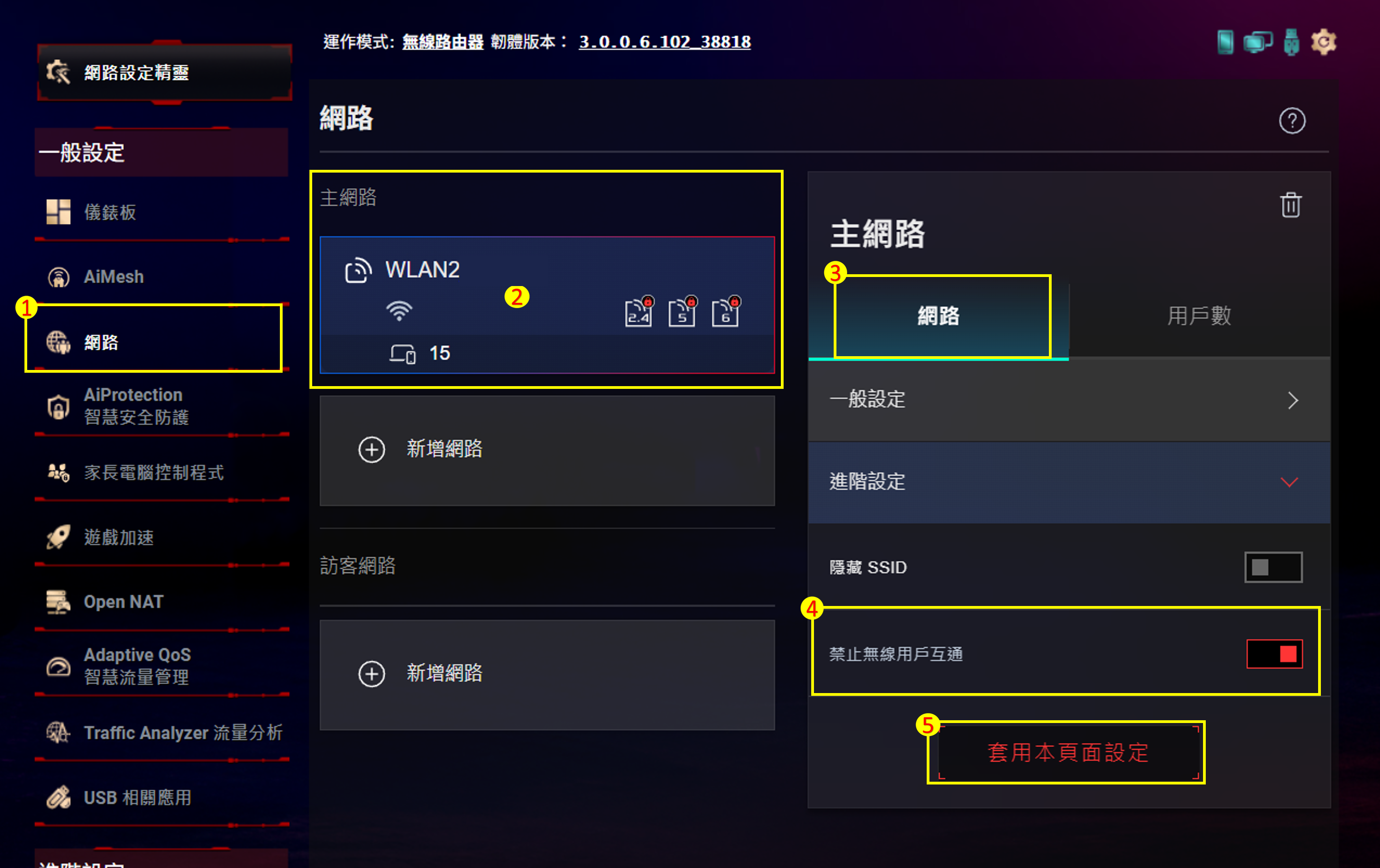

B. 使用華碩路由器Web GUI設定(網頁設定畫面)
韌體版本一(適用支援韌體 3.0.0.6.102_35404 版本以後(含)的路由器)
以下以GS-BE18000舉例
1. 首先將電腦與華碩路由器以網路線或WiFi連接,開啟瀏覽器,輸入您的路由器IP位址或路由器網址http://www.asusrouter.com 進入路由器登入介面。
注意:若您不知道如何進入路由器設定頁面,可參考FAQ [無線路由器] 如何進入華碩無線路由器的管理介面
2. 輸入您的華碩路由器帳號和密碼後,點擊[登入]。
注意:若您忘記您設定的帳號密碼,需要將路由器恢復為出廠預設狀態後再重設密碼。
 關於如何將路由器恢復為出廠預設狀態,請參考FAQ [無線路由器] 如何在華碩無線路由器上恢復原廠設定值
3. 點選[網路] > 在主網路選擇您要設定的WiFi。
4. 在進階設定啟用[禁止無線用戶互通],然後點選 [套用本頁面設定]儲存設定即完成。

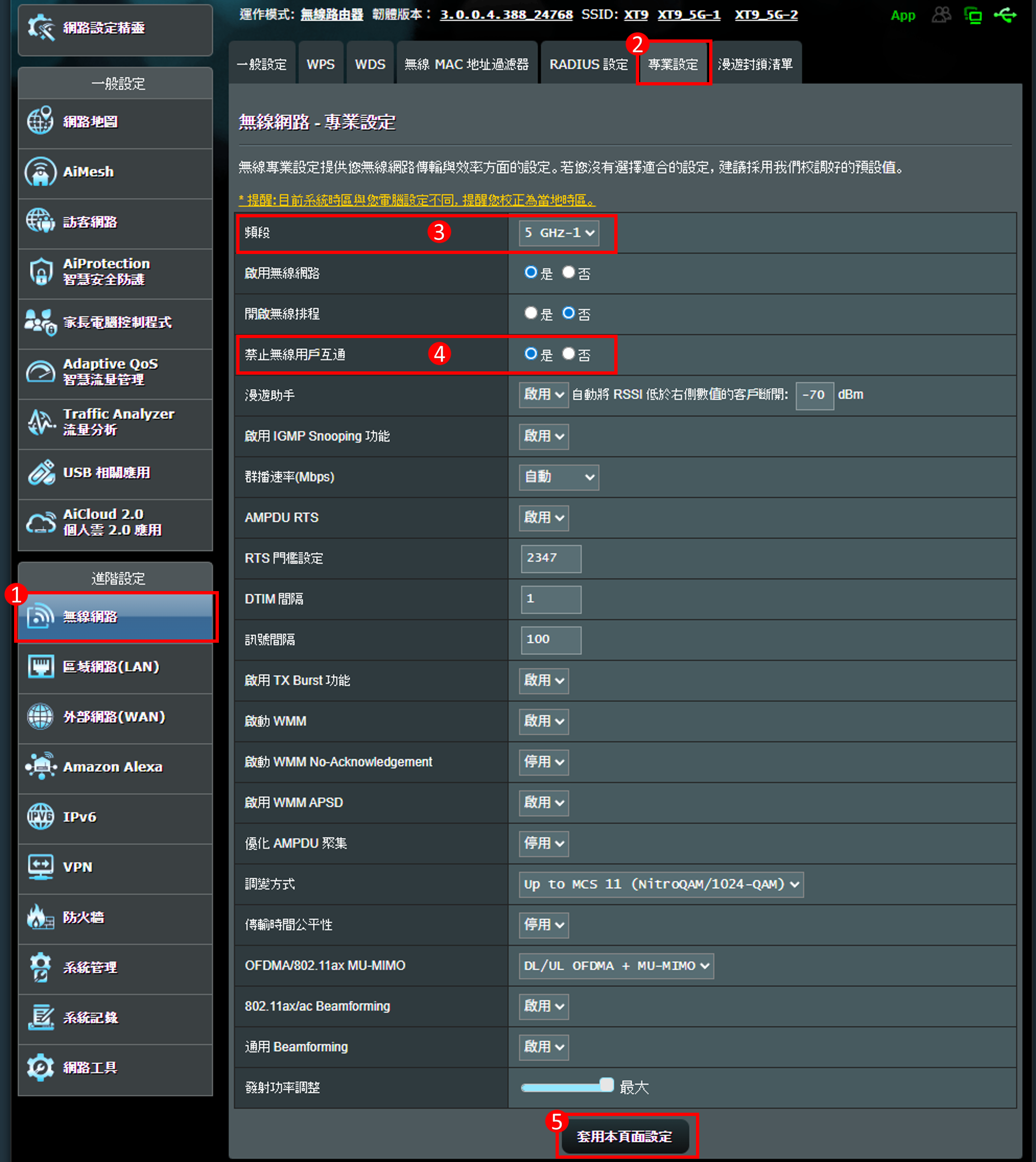

韌體版本二
以下以ZenWiFi XT9舉例
3. 點選 [無線網路]>[專業設定],選擇您想設定的[頻段] (例如2.4 GHz或5 GHz)。
4. 接著將 [禁止無線用戶互通] 功能點選為 [],然後點選 [套用本頁面設定]儲存設定即完成。
注意:
  • 支援的頻段依照各型號支援的規格為主。
  • [頻段] (例如2.4 GHz或5 GHz)需分別設定。
