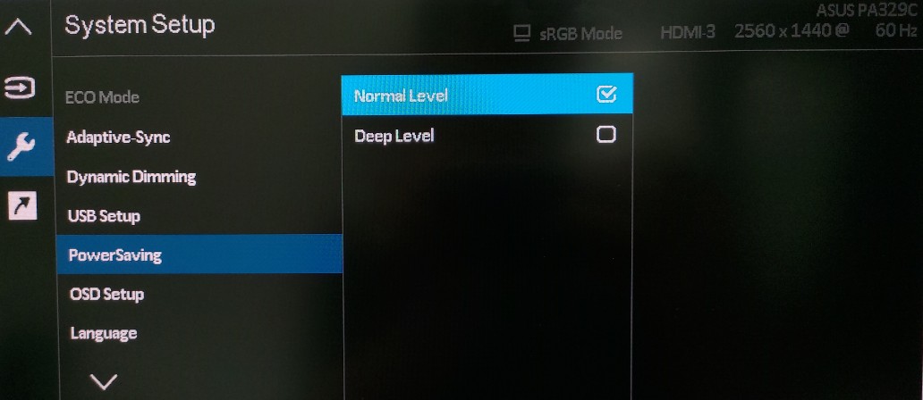

Aici puteți să vă ghidați cum să setați modul de economisire a energiei,
Intrtați în meniul OSD și accesați Configurare sistem -> Selectați PowerSaving, apoi comutați Deep Level la Normal Level.
(Imaginea de mai jos folosește PA329C ca exemplu)
