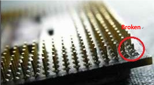

  2. Prüfen Sie, ob der CPU-Sockel oder CPU-Stifte wie unten abgebildet verschmutzt sind. Bereinigen Sie etwaige Verschmutzungen und versuchen Sie es erneut.
  3. Prüfen Sie, ob ein CPU-Pin defekt ist. Falls ja, ersetzen Sie die CPU.

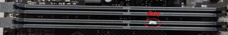

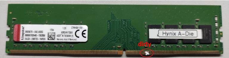

  2. Prüfen Sie, ob der Speicherstift oder Speichersteckplatz des Mainboards wie unten abgebildet verschmutzt ist. Falls vorhanden, entfernen Sie den Schmutz, und versuchen Sie es erneut.

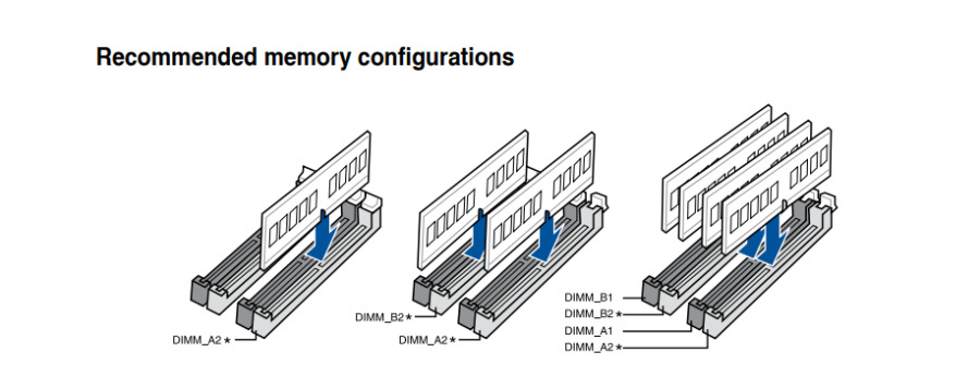

  3. Lesen Sie die empfohlenen Speicherkonfigurationen in der Bedienungsanleitung Ihres Modells wie unten gezeigt, und versuchen Sie es erneut.
    Weitere Informationen finden Sie unter Benutzerhandbuch herunterladen.

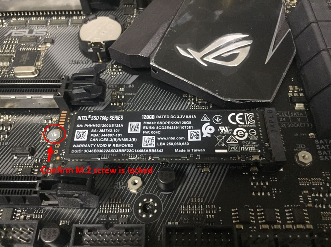

  2. Wenn eine M.2 SSD eingesetzt ist, stecken Sie diese erneut ein und vergewissern Sie sich, dass die M.2-Schraube arretiert ist.

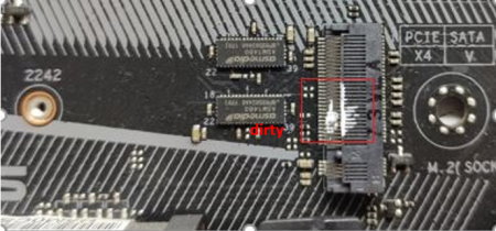

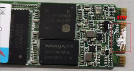

  3. Überprüfen Sie die Goldstifte des M.2 SSD- oder M.2-Steckplatzes auf dem Mainboard dahingehend, ob diese verschmutzt sind (siehe Abb. unten). Entfernen Sie die Verschmutzung gegebenenfalls und versuchen Sie es erneut.
  4. Wenn Schritte 1 bis 3 Ihr Problem nicht lösen konnten, ersetzen Sie das SATA-Kabel, verwenden Sie einen anderen SATA-Anschluss oder probieren Sie eine andere, funktionierende SATA-Festplatte (M.2 SSD) aus.

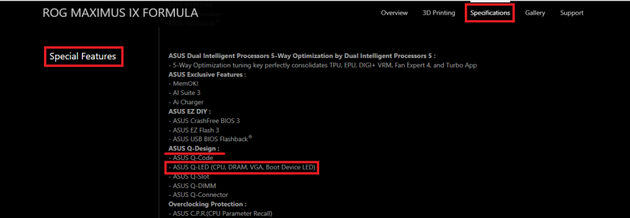

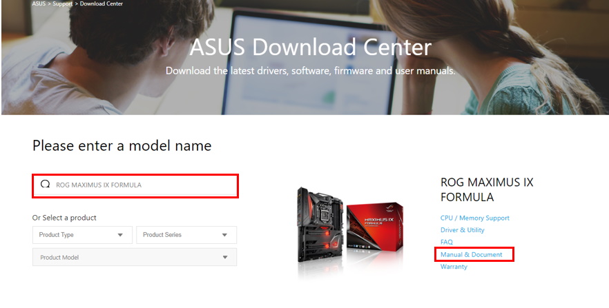

  2. Gehen Sie auf die ASUS Webseite und überprüfen dort ob ihr Mainbaord Q-LED unterstützt.
    1) Klicken Sie auf  und geben Sie Ihren Modellnamen ein (z. B.: ROG MAXIMUS IX FORMULA).

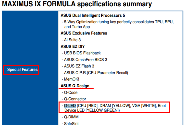

    2) Klicken Sie auf "Spezifikationen", und suchen Sie "Sonderfunktionen"- "ASUS Q-Design". Überprüfen Sie, ob die Unterstützung "ASUS Q-LED" wie unten beschrieben erfolgt.
  3. Überprüfen Sie über das ASUS Supportcenter, ob Ihr Modell ASUS Q-LED unterstützt.

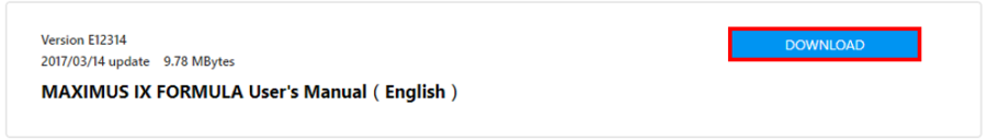

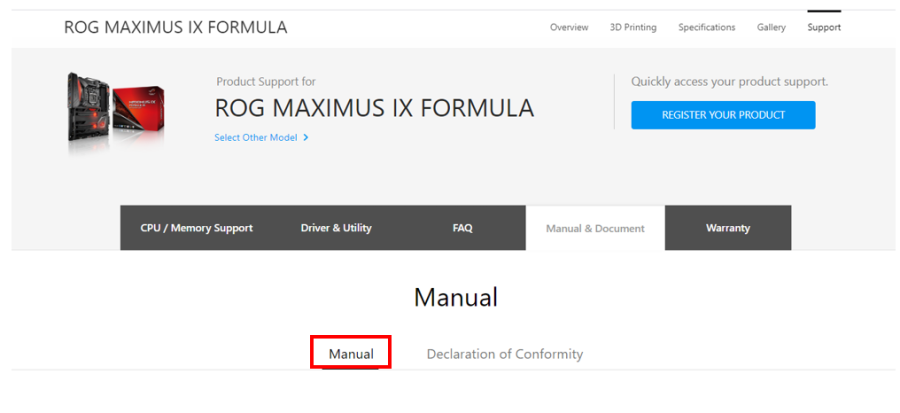

    1) Geben Sie Ihren Modellnamen ein (z. B.: ROG MAXIMUS IX FORMULA), klicken Sie auf "Handbuch und Dokumentation".
    2) Klicken Sie auf "Handbuch", suchen Sie nach dem BIOS-Handbuch für das MAXIMUS IX FORMULA BIOS (Englisch), und klicken Sie dann auf Herunterladen.
    Wechseln Sie zu "Sonderfunktionen" und "ASUS Q-Design" und überprüfen Sie, wie unten beschrieben ob "Q-LED" unterstützt wird.
