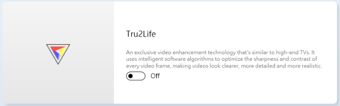

Tru2Life *Funkce NEJSOU podporovány na zařízeních s AMD a Intel JasperLake CPU.
ASUS Tru2Life Video je exkluzivní technologie pro vylepšení videa, která je podobná té, kterou najdete u špičkových televizorů. Využívá inteligentní softwarové algoritmy k optimalizaci jasu a ostrosti každého snímku videa, přičemž zlepšuje kontrast až o 200 %. Výsledkem je, že obraz ve videu působí barevněji, živěji a ostřeji s neuvěřitelným kontrastem.
