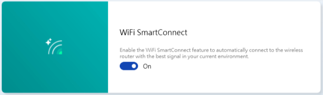

WiFi SmartConnect  *Ondersteunt alleen producten die na 2019/ november zijn verzonden.
Wanneer u met een laptop tussen verschillende vergaderruimtes beweegt, kan het WiFi-signaal instabiel worden. Met ASUS Smart WiFi zal uw laptop automatisch verbinding maken met de router met het beste beschikbare signaal in uw huidige omgeving.
Het onthoudt ook de mobiele hotspots waarmee u verbinding maakt en geeft prioriteit aan verbindingen met deze wanneer ze worden gedetecteerd.
Let op: Als Intel connectivity performance suite of Intel connectivity network service (Intel Evo) wordt ondersteund, zullen taskfirst en WiFi smartconnect verborgen zijn om wederzijdse interferentie te voorkomen.

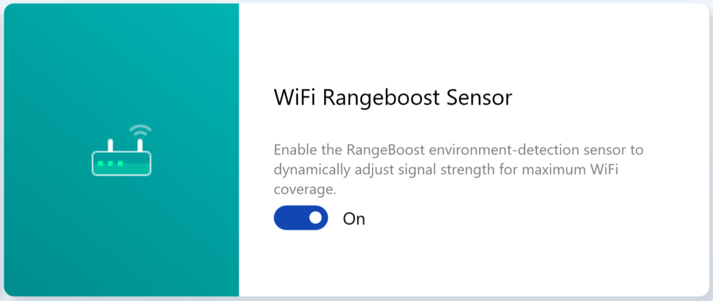

WiFi Rangeboost Sensor *De ondersteunde functies verschillen per model.
WiFi RangeBoost Sensor is een omgevingsdetectiesensor. De gebruiker kan de sensor inschakelen en uitschakelen om het signaal dynamisch aan te passen voor maximale WiFi-dekking.
Wanneer de sensor detecteert dat de PC op een stabiel oppervlak is geplaatst, wordt het signaal versterkt om betere WiFi-connectiviteit te garanderen.
