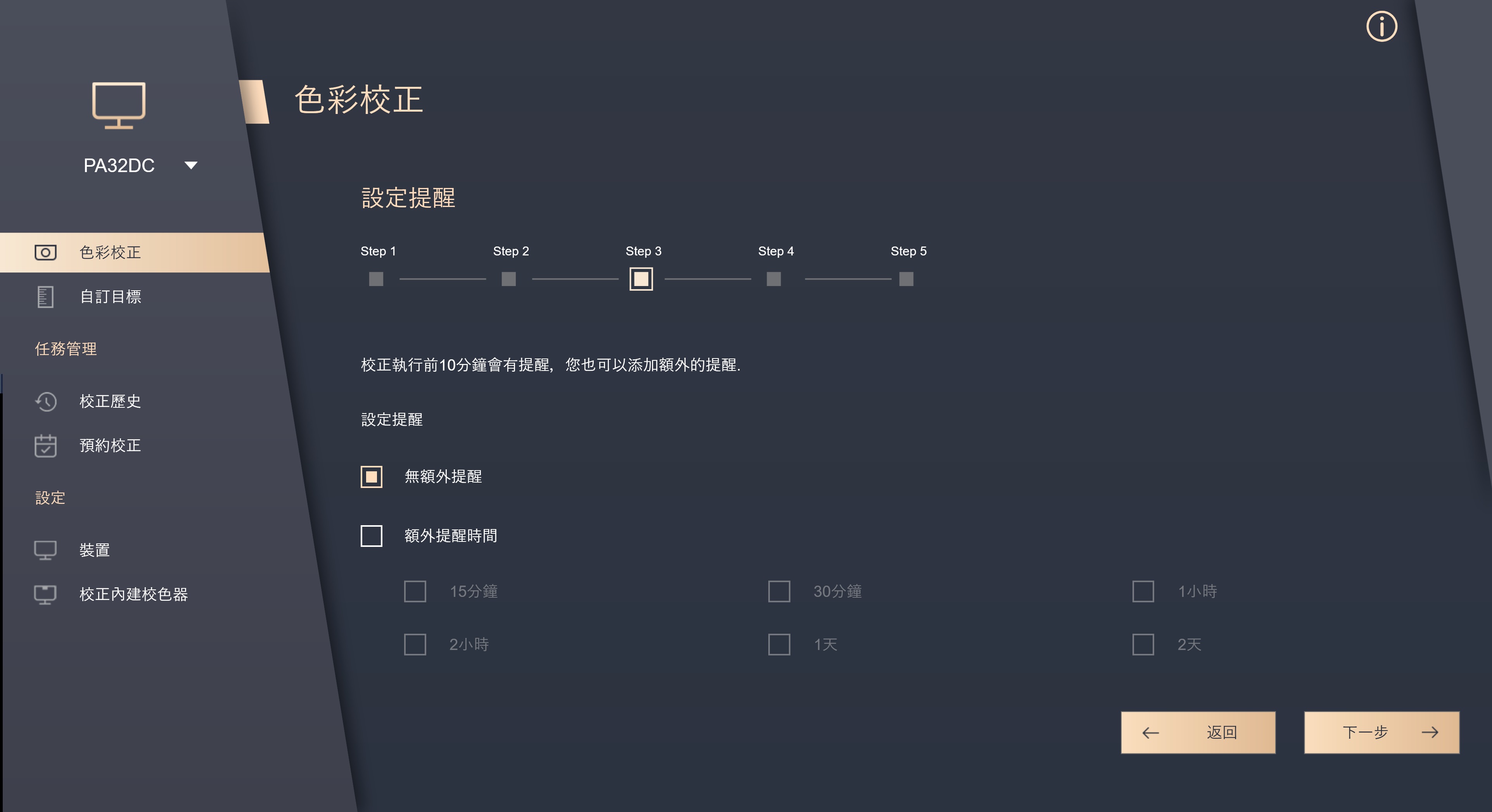

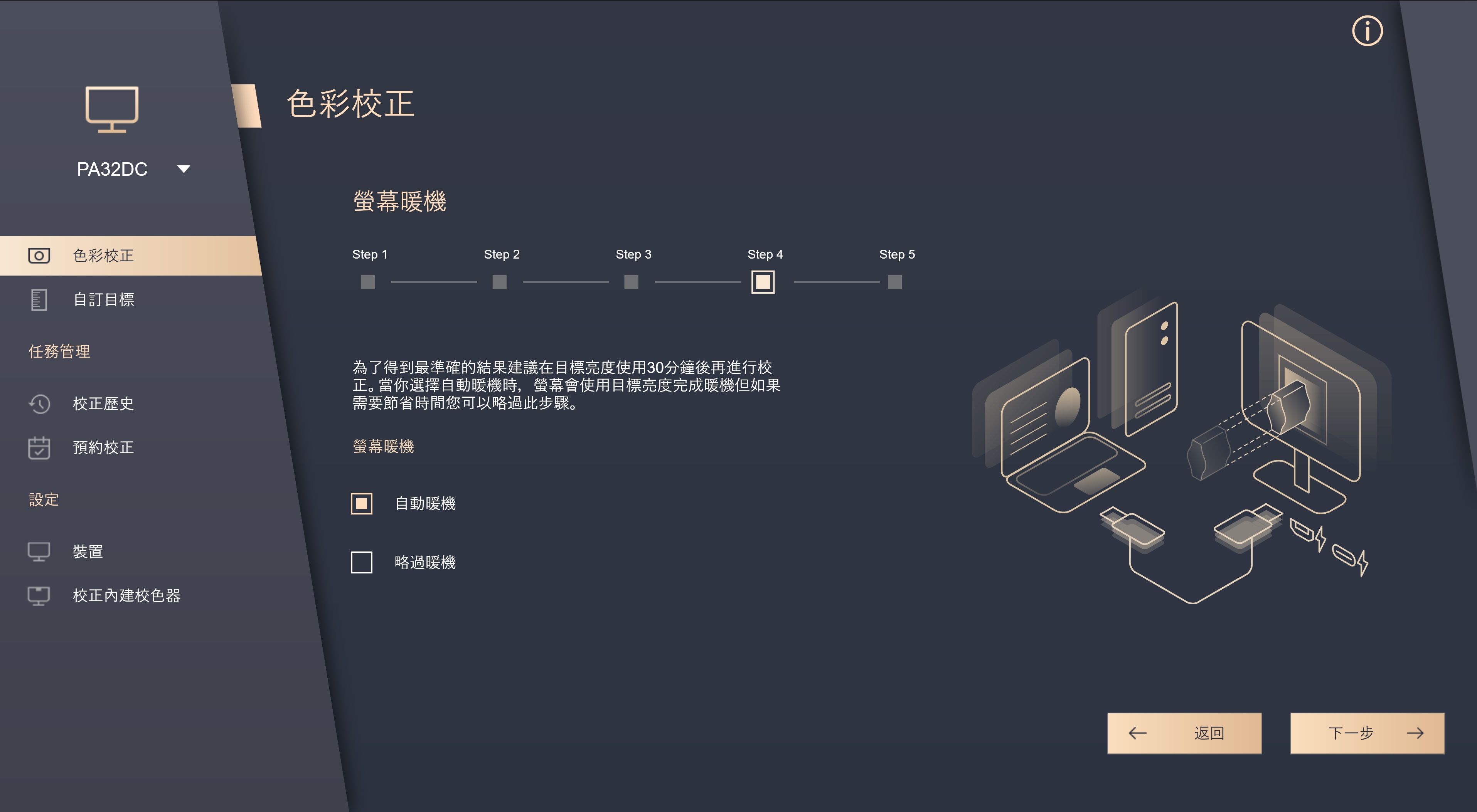

若您選擇預約校正,則可以開始設定您想進行預約校正的時間,以及是否要設定每周重複或是僅進行單次的設定。
並且可以選擇是否在預約的校正開始前,要設置額外的提醒
可以選擇在預約校正前是否要進行30分鐘的暖機,來得到最準確的結果。
可以確認此次進行的預約校正的設定值,後續也可以在[預約校正]中確認。
預約校正要開始前會跳出提示訊息,提醒您先將校正器連接並擺放至正確位置。
