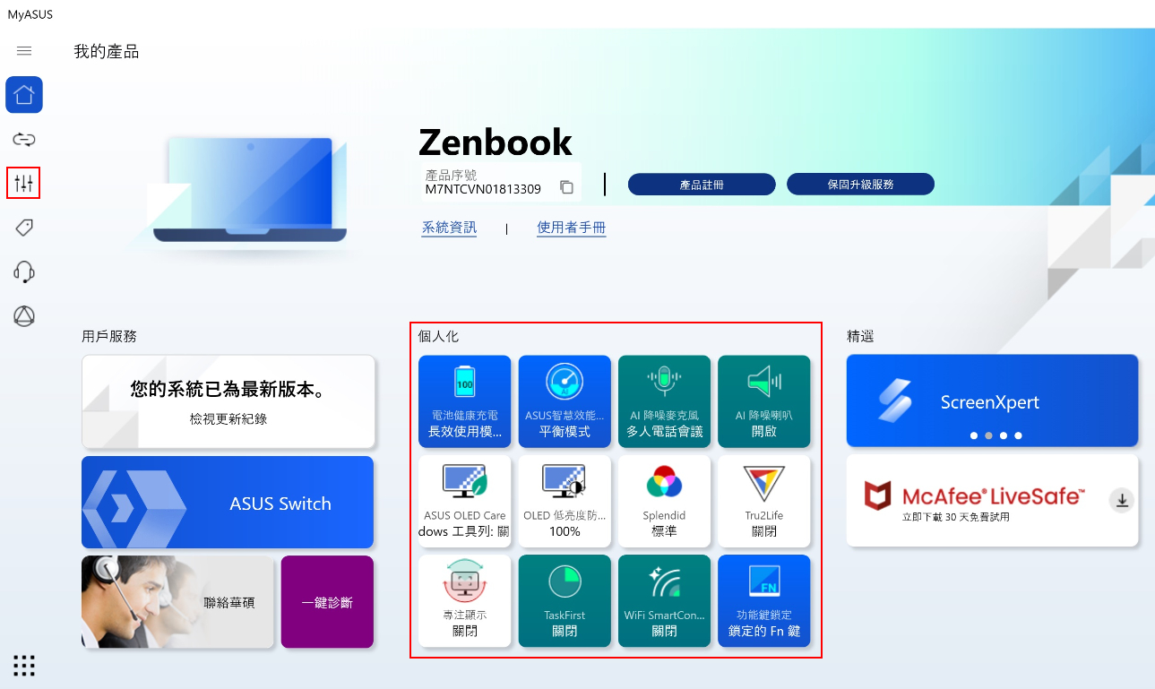

您可以在MyASUS裡點擊圖標 進入[個人化]。或點擊各個個人化項目的圖標前往[個人化]修改設定。
*注意:個人化所支援的項目依各機型而定,以下選項非所有產品皆有支援。(Gaming NB僅支援以下部分功能)

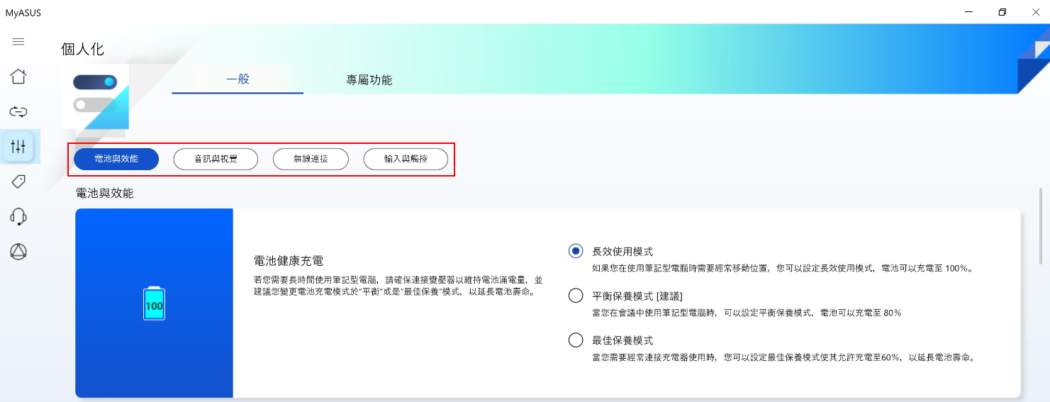

[電池與效能]

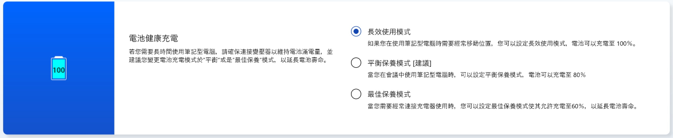

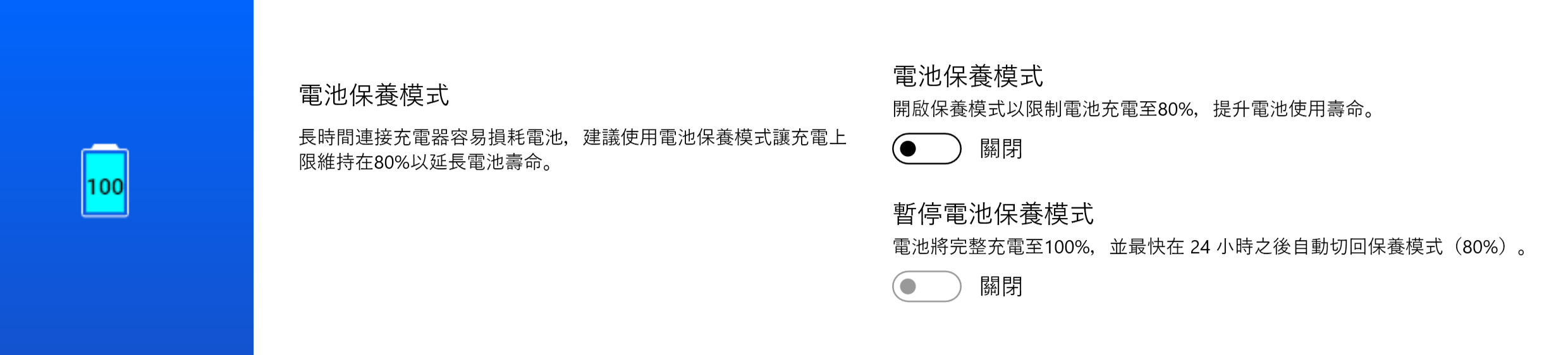

電池保養模式(電池健康充電)
筆記型電腦過度充電可能會降低電池效能,導致電池壽命縮短,甚至因氧化而膨脹。
您可以選擇打開[電池保養模式],將電池充電至80%以提高其壽命。
如果需要長期使用,您可以打開[暫停電池保養模式]以允許完全(100%)充電。 系統將根據您當前的電源模式調整回極限充電狀態。
對於Intel Alderlake或AMD Rembrandt之前的CPU型號,您可以選擇將充電限制在60%、80%或100%,以延長電池壽命並减少電池膨脹造成的損壞。
有三種模式供用戶選擇,選擇適當的設定可以延續電池的壽命
依據用戶的需求可以選擇:長效使用模式、平衡保養模式、最佳保養模式
*如果您遇到記型電腦的電池充電至60%或是80%就停止充電的問題,請確認您是否有設置[電池健康充電]的電池保養模式。(平衡保養模式:電池充電至80%,最佳保養模式:電池充電至60%)
長效使用模式: 當您在使用筆記型電腦時需要經常移動位置,您可以設定長效使用模式,電池可以充電至100%。
平衡保養模式: 當您在會議中使用筆記型電腦時,可以設定平衡保養模式,電池可以充電至80%。
最佳保養模式: 當您需要經常連接充電器使用時,您可以設定最佳保養模式使其允許充電至60%,以延長電池壽命。

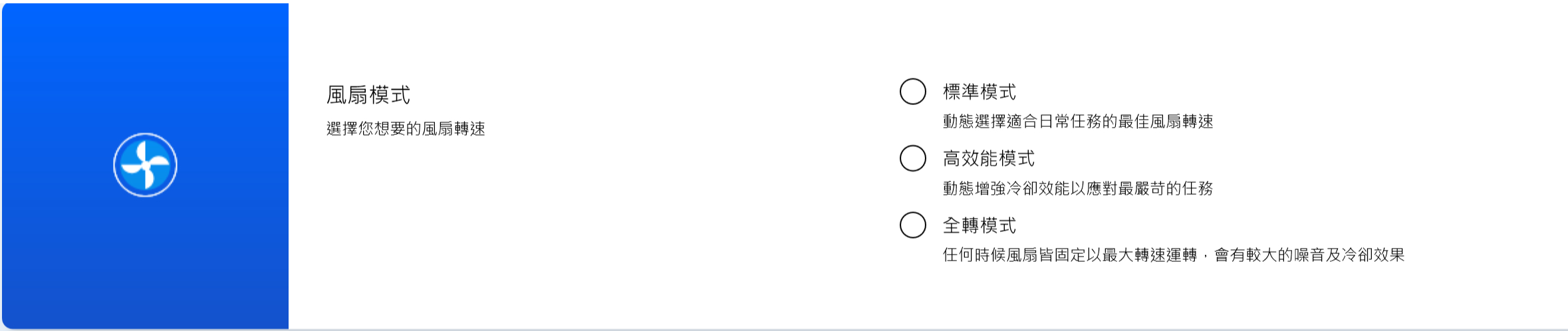

風扇模式  *支援情形依機型不同而有所差異
風扇模式允許用戶在具有超薄主機殼的選定機型上為不同工作負載自定義風扇速度。
有三種模式供用戶選擇
依照此項設定的選擇,您可以在效能與機體溫度之間取得平衡
高效能模式--動態增強冷卻效能以應對最嚴苛的任務
標準模式--動態選擇適合日常任務的最佳風扇轉速
安靜模式--動態降低風扇轉速,實現最安靜的操作
*其中模式可能因型號而異,新產品將包括所有三種模式。

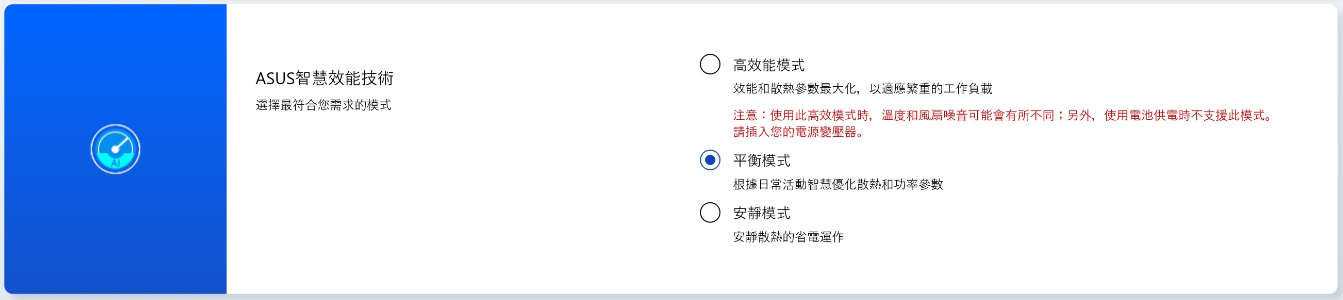

*如果您的筆記型電腦支援 ASUS智慧效能技術,MyASUS 的 "個人化" 會顯示如下圖,否則會顯示為"風扇模式"。
「ASUS智慧效能技術」是兼具高效散熱設計與節能省電的解決方案。在擁有更多散熱空間的特定型號筆電上,它允许使用者以CPU最大效能(28W TDP)處理高負載工作。
高效能模式:最大化效能和散熱參數,以處理高負載工作(玩遊戲或使用Premiere 時更流暢)
平衡模式:根據日常使用,智慧優化效能、散熱、供電參數
安靜模式:安靜、節能省電的散熱模式(有全天電池續航需求請選擇此模式)

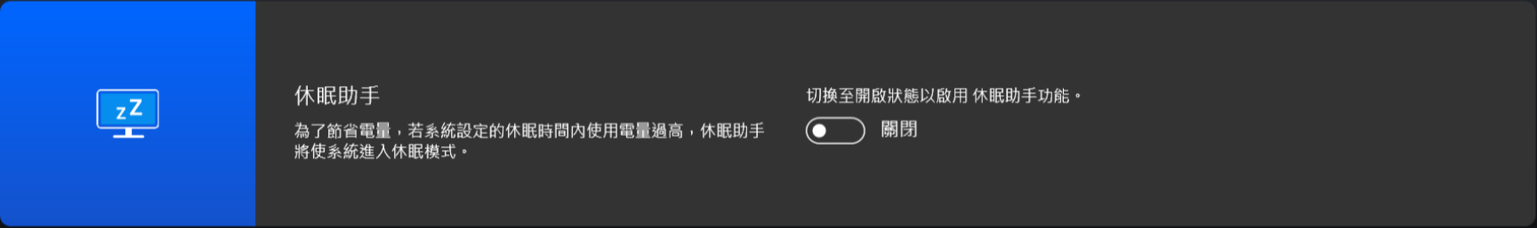

休眠助手 *支援情形依機型不同而有所差
為避免系統異常導致裝置在電池模式下按下電源鍵、闔蓋或閒置,沒有正確進入新式待命,以致於造成耗電與系統發熱。
注意:
1. 支援版本:MyASUS 3.1.22.0 + ASUS System Control Interface 3.1.16.0(以後的版本)
2. 預設開啟

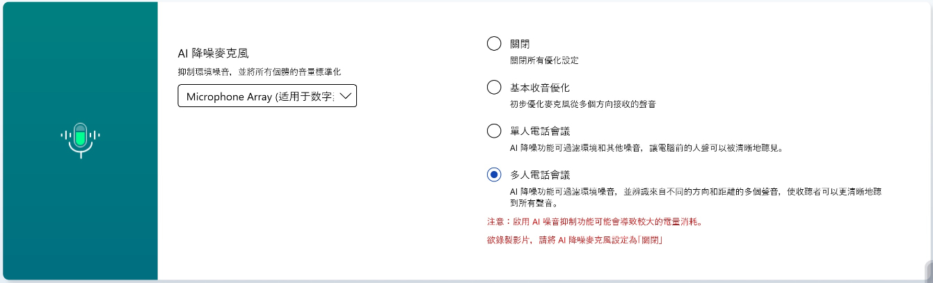

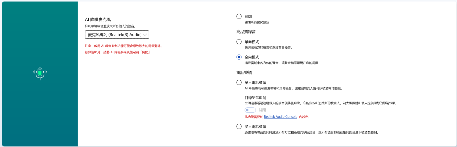

AI 降噪麥克風 *支援Intel Tiger Lake 及 AMD Lucienne 平台以後的幾種,可以在華碩官網查詢您設備的CPU平台(針對Comet Lake平台,僅支援 X409FAC/X509FAC/UX535LH/UX535LI)
AI降噪麥克風功能可以過濾掉環境噪音,並將來自不同位置的所有個體的音量標準化,以獲得最佳的多人電話會議的通話品質。
單人電話會議:AI噪音抑制功能可過濾環境和其他噪音,讓電腦前的人聲可以被清晰地聽見。
多人電話會議:AI噪音抑制功能可過濾環境噪音,並辨識來自不同方向和距離的多個聲音,使收聽者可以更清晰地聽到所有聲音。
*針對不同的應用,AI降噪麥克風的音效會有所不同。
對於2023年後生產的產品,您可以看到AI降噪麥克風使用者介面如下所示。您可以根據情况(工作室質量或電話會議)進行調整。
此外,可以在【單人電話會議】下將【目標語音跟踪】功能設置為打開。該功能可以瞄準和跟踪新的講話者,以提高信噪比並提高錄音質量。
*小核心CPU的機型上不支援目標語音追蹤。

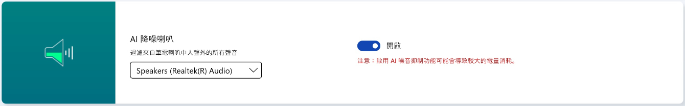

AI 降噪喇叭 *支援Intel Tiger Lake 及 AMD Lucienne 平台以後的幾種,可以在華碩官網查詢您設備的CPU平台。(針對Comet Lake平台,僅支援X409FAC/X509FAC/UX535LH/UX535LI)
過濾來自筆電喇叭中人聲外的所有聲音。
因此,即使語音呼叫另一端的人處於吵雜的環境中,用戶仍然可以清晰地聽到他們的聲音。
*已確認AI降噪麥克風或AI降噪喇叭功能是打開的,但是卻沒有功能是怎麼回事? 請參考這裡

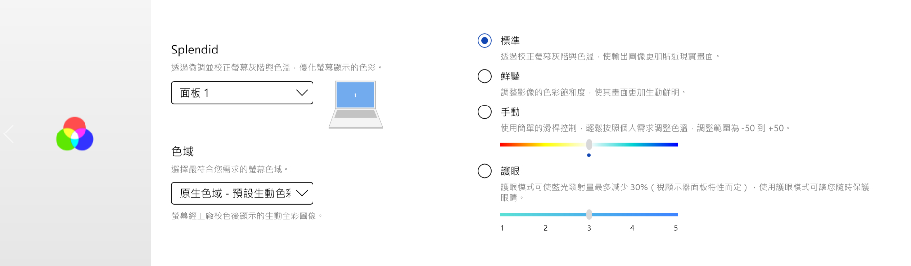

Splendid
使用Gamma優化螢幕顏色並微調色溫。
默認情况下,華碩Splendid面板是設定為最準確的顏色以達到最佳觀看體驗。但是,有時用戶可能希望對顏色進行調整。因此,我們在正常模式之外新增了三種模式:鮮豔模式、護眼模式和手動模式。
*若連接外部顯示器並選擇「僅第二個螢幕」方式投影;或在部分機種中,選擇「複製」方式,則ASUS Splendid會自動禁用。
Splendid 模式:
標準:  透過校正螢幕灰階與色溫,使輸出圖像更加貼近現實畫面。
調整影像的色彩飽和度,使其畫面更加生動鮮明。
手動: 使用簡單的滑標控制,輕鬆按照個人需求調整色溫,調整範圍為-50到+50。
護眼: 護眼模式可使藍光發射量最多減少30%(視LCD面板特性而定),使用護眼模式就能隨時保護眼睛。
色域  *支援情形依機型不同而有所差異
顯示器的色域可以根據不同的任務或偏好快速輕鬆地切換。除了超鮮豔的原生色彩設置之外,您還可以選擇 sRGB 來創建 Web 內容或瀏覽,選擇 DCI-P3 來製作電影內容,或者選擇 Display P3 來獲得電影級色彩,以適應現實世界中的日常觀看。
如果您的筆記型電腦有screenpad或者screenpad plus, Splendid的選項如下。

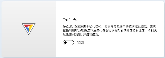

Tru2Life *此功能在配備AMD和Intel JasperLake CPU的設備上不支援
Tru2Life是一種獨家影像強化技術,與高階電視採用的技術極為相似。該項技術利用智慧軟體演算法優化各個視訊框架的清晰度和對比度,令視訊效果更加清晰,詳盡和逼真。

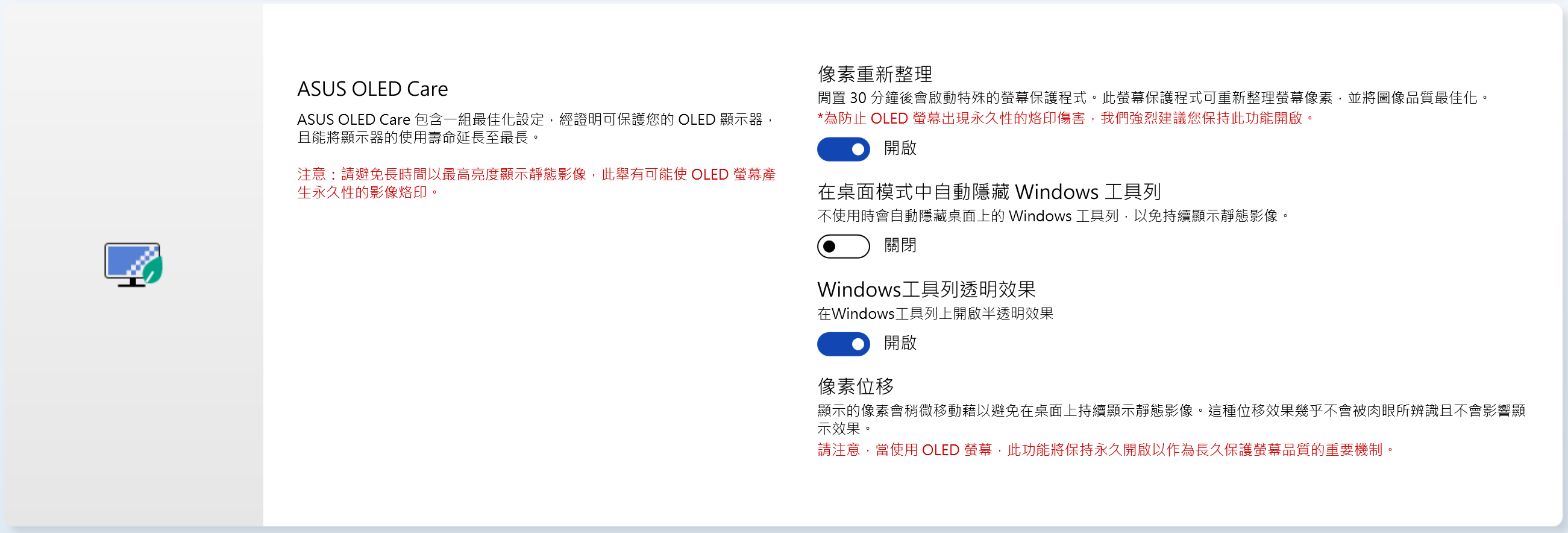

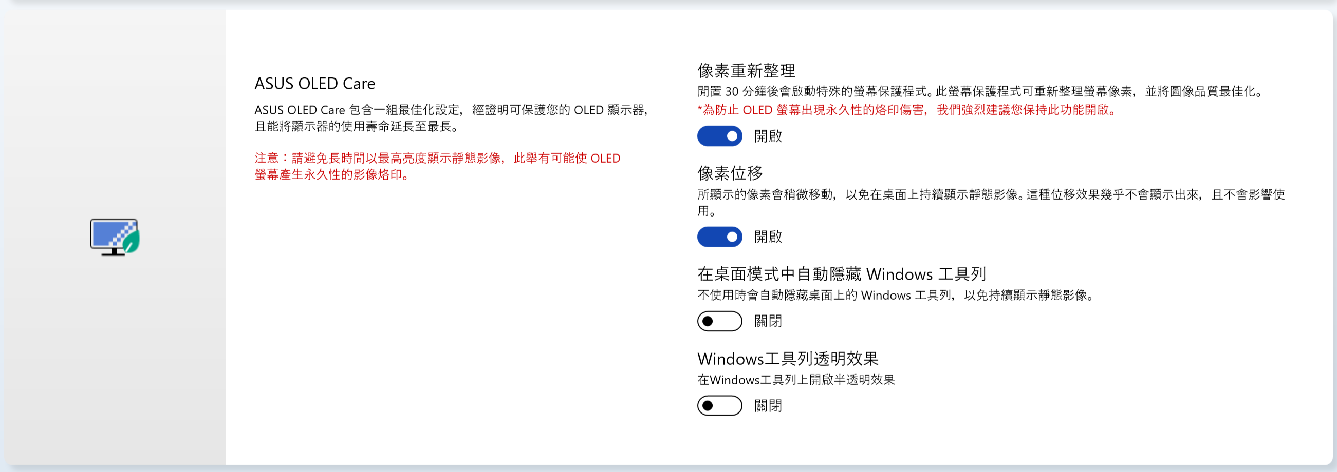

ASUS OLED Care *支援部分具備OLED螢幕的筆記型電腦。
ASUS OLED Care 包含一組最佳化設定,經證明可保護您的 OLED 顯示器,且能將顯示器的使用壽命延長至最長。
像素重新整理: 閒置 30 分鐘後會啟動特殊的螢幕保護程式。此螢幕保護程式可重新整理螢幕像素,並將圖像品質最佳化。
像素位移: 所顯示的像素會稍微移動,以免在桌面上持續顯示靜態影像。這種位移效果幾乎不會顯示出來,且不會影響使用。
在桌面模式中自動隱藏 Windows 工具列:不使用時會自動隱藏桌面上的 Windows 工具列,以免持續顯示靜態影像。
Windows工具列透明效果:在Windows工具列上開啟半透明效果。
注意:
1. 請避免長時間以最大亮度顯示靜態圖像;否則,可能會對OLED顯示器造成永久性老化損壞。
2. 您只能在MyASUS中管理它。如果您删除了MyASUS,您將無法再管理ASUS OLED Care(打開/關閉它)。
3. 您可以參考螢幕保護/保養相關設定,以避免造成老化現象。
4. 如您發現Windows 工具列透明效果啟用後不起作用請按下Win key 即可解決此問題。
5. 為有效保護 OLED panel,於MyASUS 3.1.22.0 & ASUS System Control Interface v3.1.15.0 以上版本將像素位移控項改為永遠開啟,如果舊版本機台開關為關,更新到此版本將會自動打開 (如下圖所示)

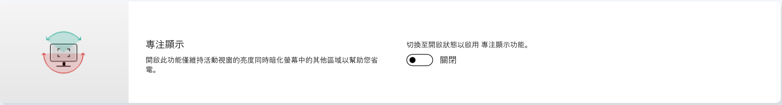

專注顯示
開啟此功能僅維持活動視窗的亮度、暗化螢幕中的其他區域。幫助您省電,並降低OLED螢幕老化的可能性
注意:
1. 支援需求: MyASUS 3.1.0.0 + ASUS System Control Interface 3.1.0.0(或以上)
2. 僅支援OLED 面板的機型.
3. 預設是關閉的.

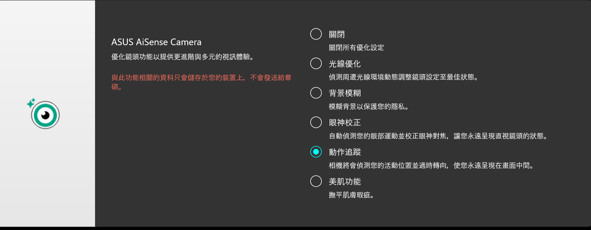

ASUS AiSense Camera
優化鏡頭功能以提供更進階與多元的視訊體驗。
光線優化:偵測周遭光線環境動態調整鏡頭設定至最佳狀態。
背景模糊:模糊背景以保護您的隱私。
眼神校正:自動偵測您的眼部運動並校正眼神對焦,讓您永遠呈現直視鏡頭的狀態。
動作追蹤:在您走動時自動偵測並校正您的位置,使您永遠呈現在畫面中間。
注意:
1. 支援需求: MyASUS 3.0.34.0 + ASUS System Control Interface 3.0.19.0(或以上)
2. 僅支援特殊的camera機型, 且需要安裝特定相機驅動程序。
3. 預設是關閉的.
4. 眼神校正功能因機型而異。

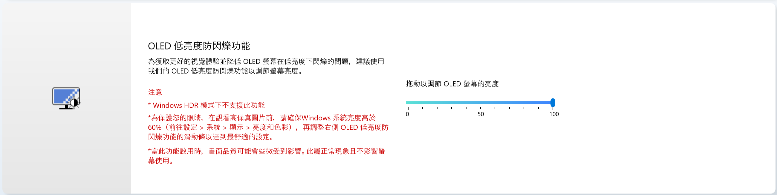

OLED 低亮度防閃爍功能 *僅支援OLED面板的機型並須將MyASUS 更新至3.1.3.0 或以上版本
為減少低亮度時 OLED 螢幕閃爍的現象,當您調節螢幕亮度時,請使用 OLED 低亮度防閃爍功能,拖動以調節 OLED 螢幕的亮度。
*Windows HDR 模式下不支援此功能,且僅當系統亮度高於 60% 時才能執行。
*請確保系統亮度(透過 Windows 設定)高於 60%,然後調節 OLED  低亮度防閃爍功能以減少螢幕閃爍。
*當此功能啟用時,畫面品質可能會些微受到影響。此屬正常現象且不影響螢幕使用

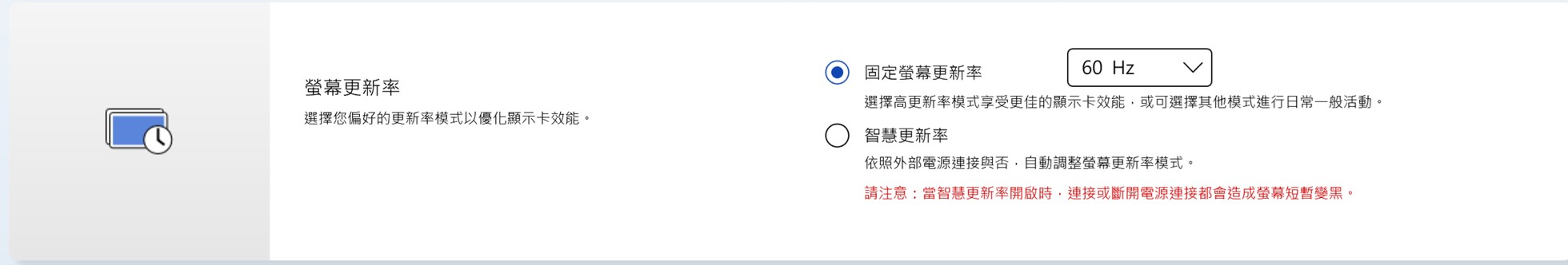

螢幕更新率 *僅支援OLED面板的機型
顯示刷新速率功能為用戶提供選擇和優化圖形性能的選項。
固定螢幕更新率:選擇高更新率模式享受更佳的顯示卡效能,或可選擇其他模式進行日常一般活動。
智慧更新率:依照外部電源連接與否,自動調整螢幕更新率模式。

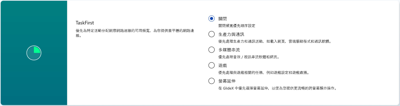

TaskFirst *支援MyASUS V2.2.34.0(含)以及ASUS System Control Interface V2 V2.2.26.0(含)之後的版本
使用TaskFirst,您可以選擇您期望的可用頻寬網路連線分配。
您可以在所有任務之間平均分配頻寬,或為特定活動分配設定優先權,以實現最佳效能。
注意: 若支援Intel Connectivity Performance Suite 或 Intel Connectivity Network Service (Intel EVO),TaskFirst 和WiFi SmartConnect會隱藏防止相互干擾。

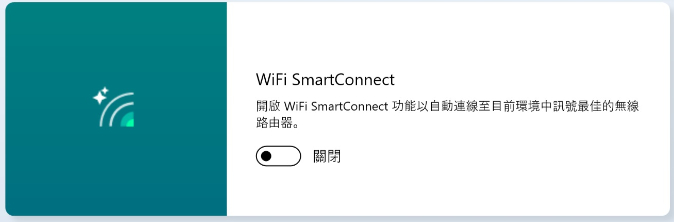

WiFi SmartConnect  *僅支援2019年11月以後出貨的電腦
使用筆記型電腦在不同會議室之間移動時,WiFi訊號可能會變得不穩定。有了WiFi SmartConnect,您的筆記型電腦將自動連接到您當前環境中具有最佳訊號的路由器。
它還會記住您連接到的移動熱點,並在檢測到它們時對它們的連接進行優先順序排序。

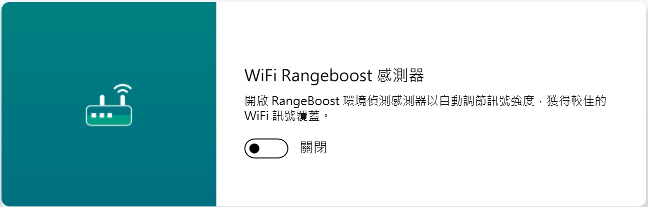

WiFi RangeBoost (僅部分機型支援此功能)
WiFi RangeBoost感測器是一種環境檢測感測器。用戶可以啟用和禁用感測器來動態調整訊號強度以實現最大WiFi涵蓋率。
當感測器檢測到PC放置在一個穩定的表面上時,訊號將得到增強,以確保更好的WiFi連接。

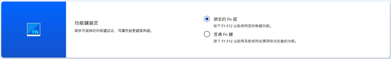

功能鍵鎖定  *支援情形依機型不同而有所差異(僅支援安裝ASUS System Control Interface V2的筆記型電腦)(Gaming Laptops不支援)
功能鍵鎖定允許用戶輕鬆調整鍵盤功能。可以選擇傳統的同時按Fn鍵和鍵盤功能鍵的方法,也可以不按Fn鍵直接訪問功能鍵的新方法。根據您的習慣選擇以下切換功能鍵的方法:
1) 鎖定的Fn鍵: 按下F1-F12以啟用特定的熱鍵功能。
2) 普通Fn鍵: 按下F1-F12以啟用系統或特定應用程式定義的功能。

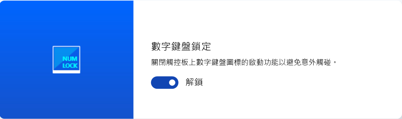

數字鍵盤鎖定
點選[鎖定]以關閉觸控板上數字鍵盤圖標的啟動功能以避免意外觸碰
注意:
1. 支援需求: MyASUS 3.0.34.0 + ASUS System Control Interface 3.0.19.0(或以上),Touchpad 驅動:17.0.0.5或以上。
2. 僅鎖定觸控板上的NumberPad功能,不鎖定外部數字鍵盤。
3. 預設是未鎖定的。

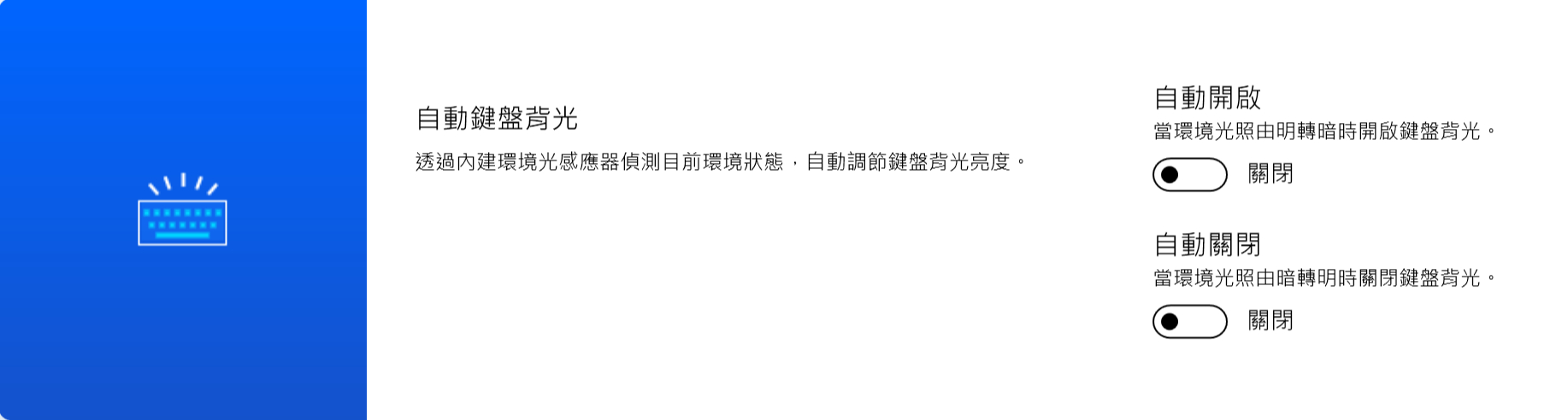

自動鍵盤背光 *支援情形依機型不同而有所差異
透過內建環境光感應器偵測目前環境狀態,自動調節鍵盤背光亮度。
自動開啟: 當環境光照由明轉暗時開啟鍵盤背光。
自動關閉: 當環境光照由暗轉明時關閉鍵盤背光。
*請注意:在 Windows 電池省電模式下無法使用自動鍵盤背光功能。

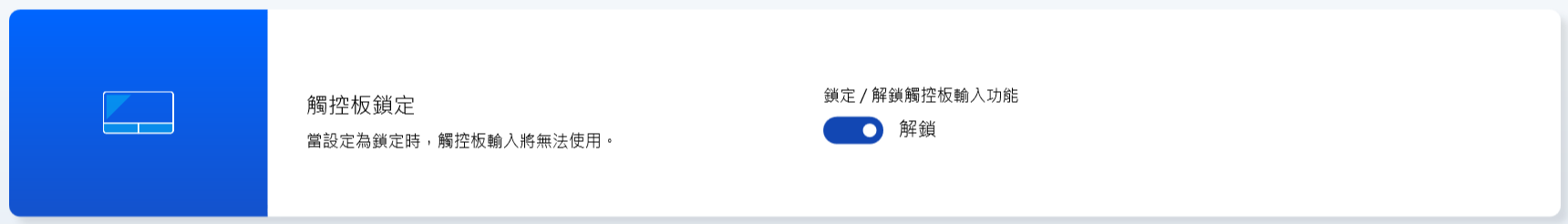

觸控板鎖定*支援情形依機型不同而有所差異(僅支援安裝ASUS System Control Interface V2/V3的筆記型電腦)
觸控板鎖定允許用戶根據使用習慣選擇鎖定或解鎖:
注意:
1. 支援版本:MyASUS 3.1.18.0 + ASUS System Control Interface 3.1.14.0(以後的版本)
2. 預設依照微軟設定,目前為unlock。
3. ScreenPad機種不支援。
4. 當在BIOS下把Internal Point Device disable後,MyASUS將隱藏此項目。
5. 當觸控板鎖定後數字鍵盤控項會同步反灰。

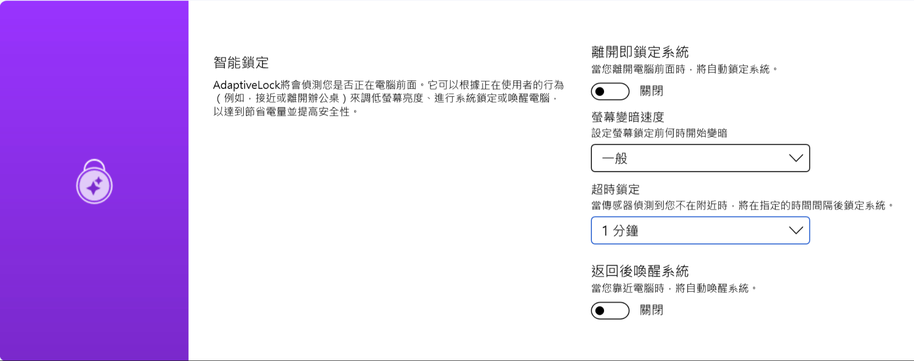

智能鎖定 (特定型號的商用筆電)
離開即鎖定系統:當您離開電腦時,系統將自動鎖定。
螢幕變暗速度:設定螢幕鎖定前開始變暗的時間。
超時鎖定:當偵測到您不在電腦附近時,於您指定的時間間隔後鎖定系統。
返回後喚醒系統:當您靠近電腦時,系統自動喚醒至作業系統登入頁面。

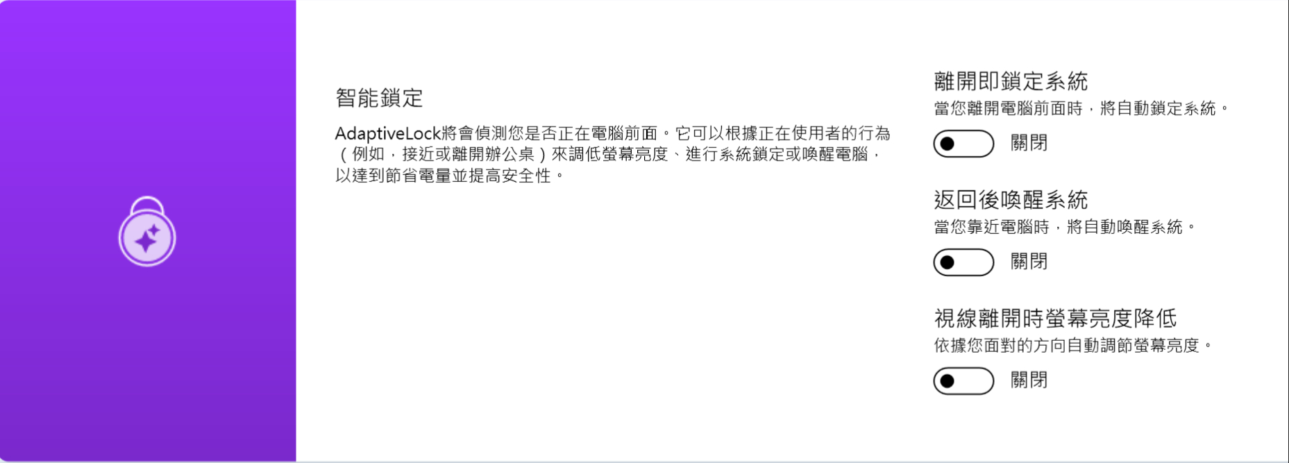

智能鎖定 (特定型號的家用筆電)
視線離開時螢幕亮度降低:依據您視線方向自動調節螢幕亮度。
*確保您沒有以口罩或任何物品遮掩臉部,能更準確的偵測並喚醒系統。

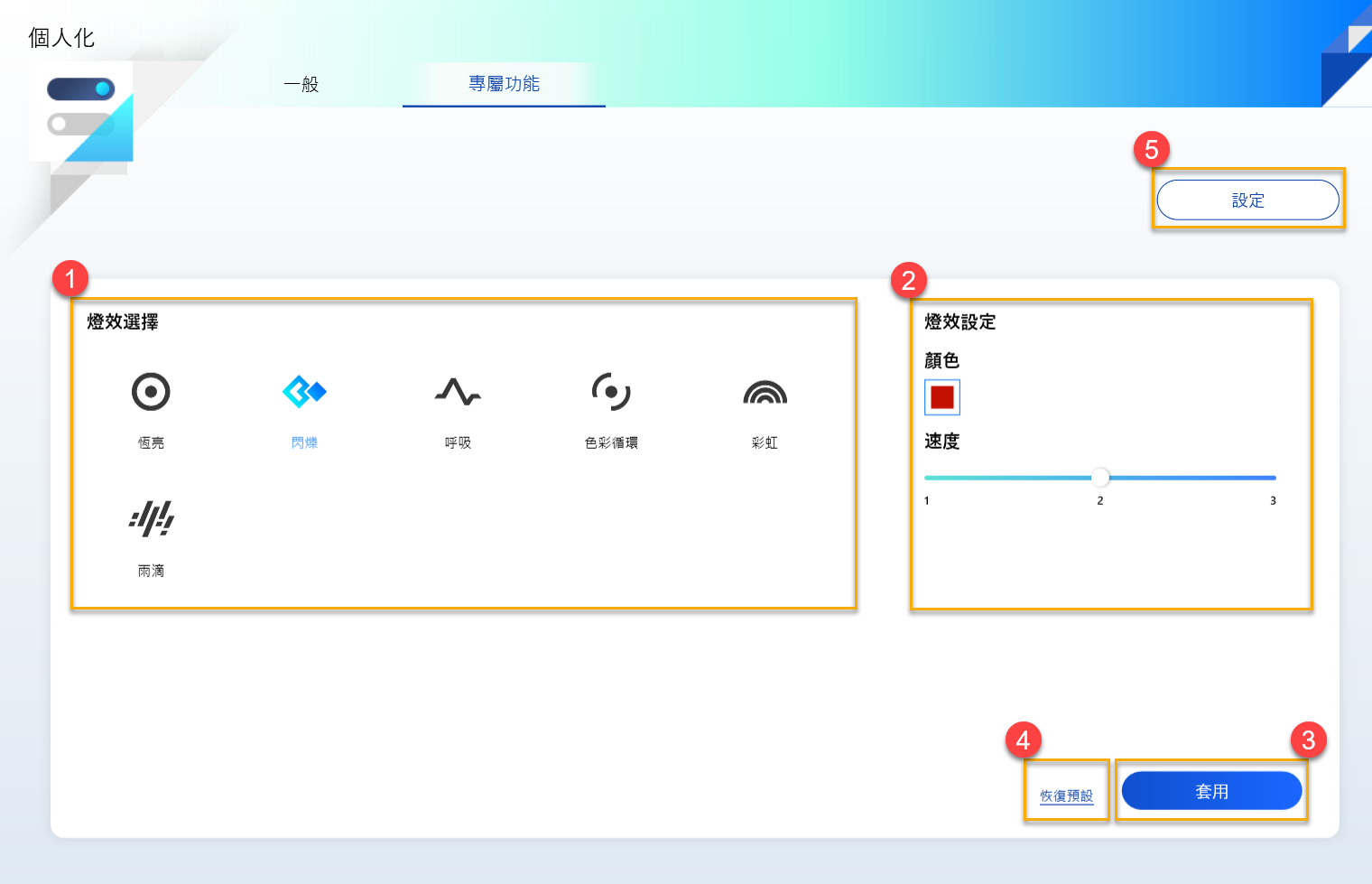

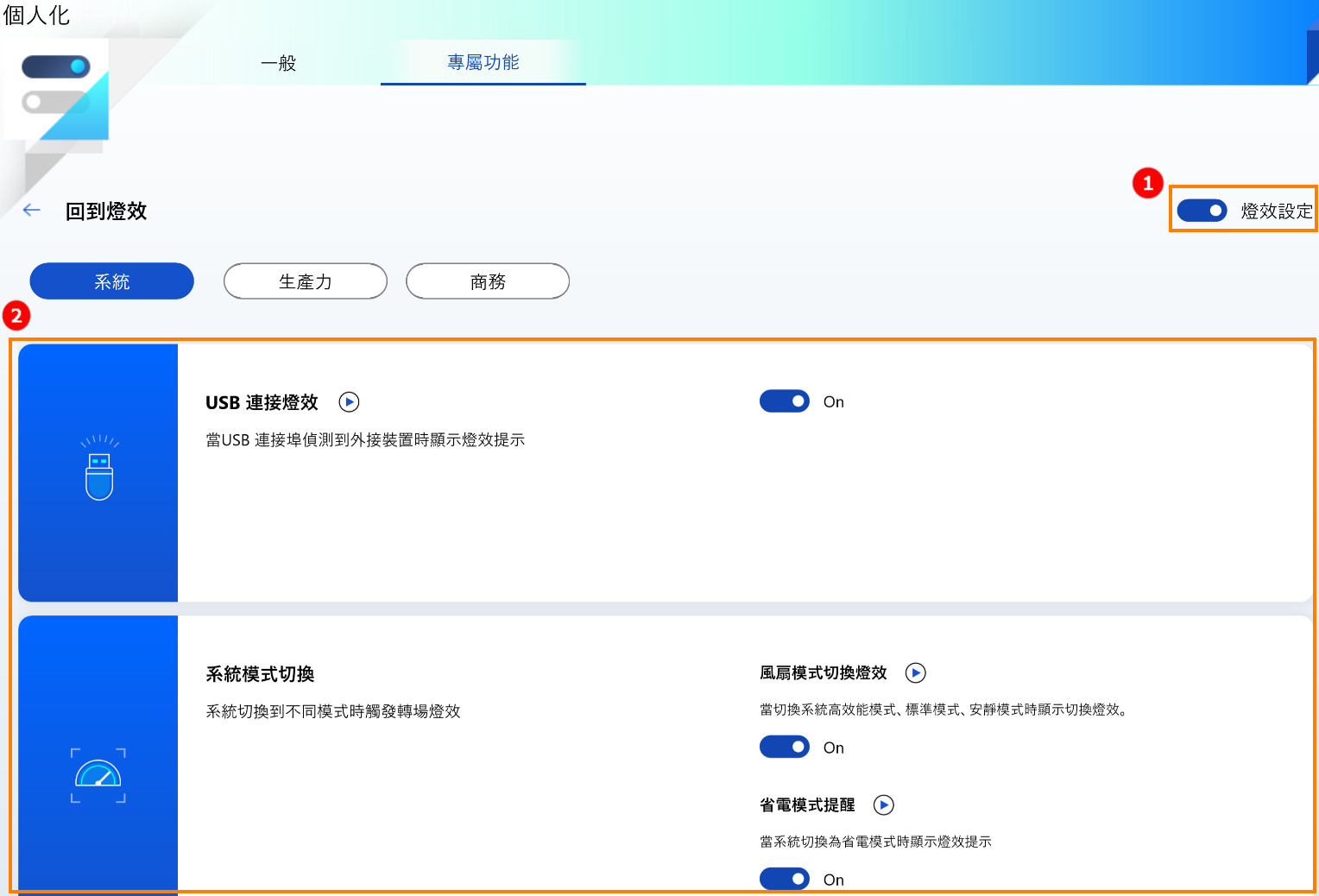

[專屬功能] 鍵盤上的RGB燈效
透過 MyASUS專屬功能燈效,用戶可以個人化筆記型電腦背蓋或鍵盤上的RGB 燈光燈效。
*支援情形依機型不同而有所差異
① 燈效選擇: 選擇本機裝置的燈光特效,而燈光特效的種類會依據機種不同而有所差異。
② 燈效設定: 依據選擇的不同燈光特效,用戶可以設定其燈效展示的顏色、速度和方向。
③ 套用: 將選定的燈光特效套用在本機裝置。
④ 恢復預設: 點選 "恢復預設" 可將燈效設定回復到初始值。
⑤ 設定: 點選 "設定"* 進入設定頁面,玩家可以開啟或關閉本機裝置總燈效。
*設定
① 總燈效開關: 選擇On/Off對本機裝置上的全部燈光特效開啟或關閉。
② 燈效開關: 透過點擊 ,用戶可以預覽系統中的預設燈效,而透過各項目的On/Off開關即可各別開啟或關閉燈光特效。
