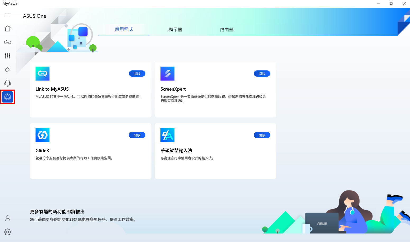

在MyASUS首頁中找到[我的華碩裝置] ①。.

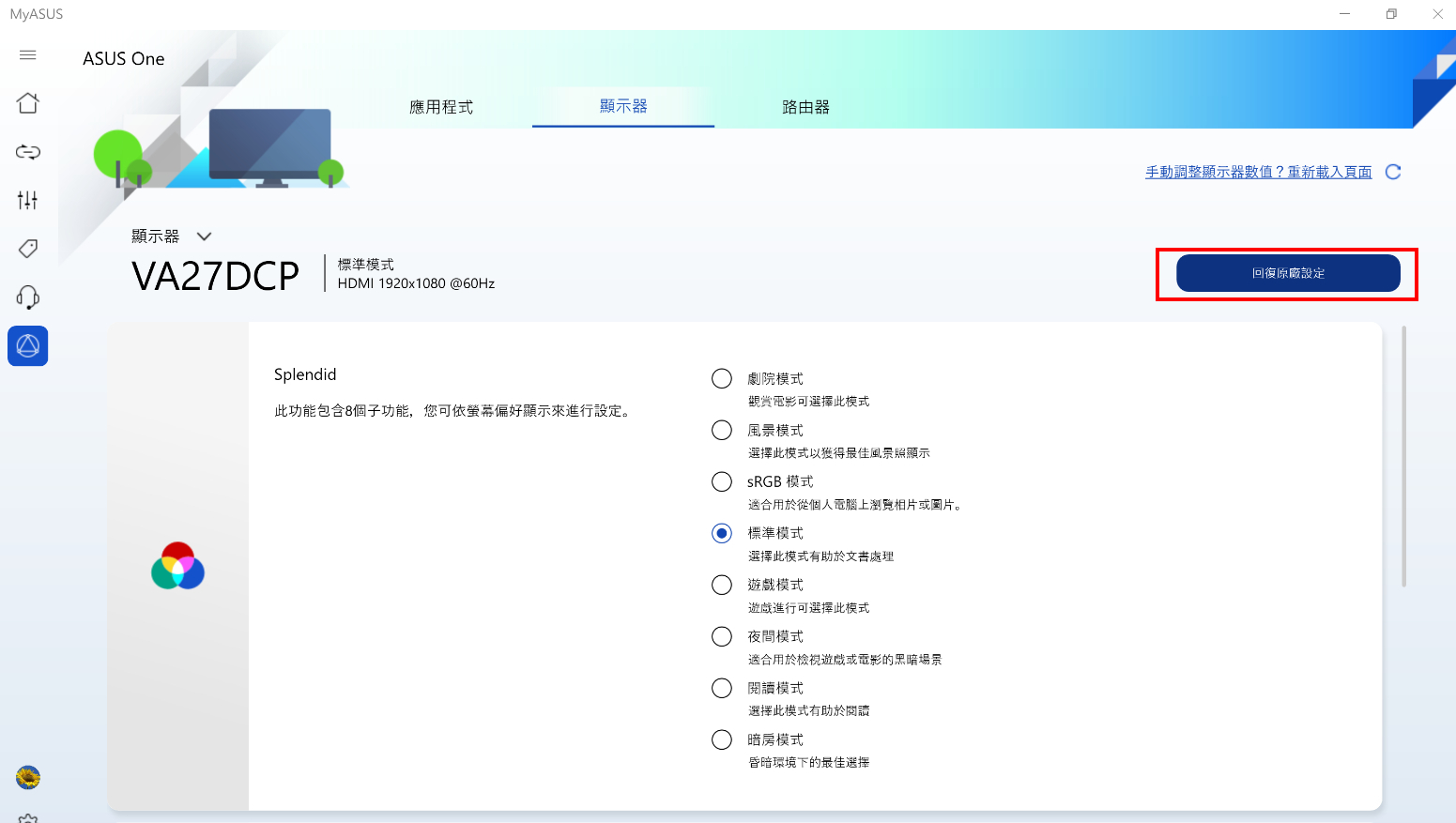

顯示器
您可以透過MyASUS調整你的華碩顯示器,而無需透過顯示器上的按鈕(請確保顯示器已正確連接到筆記型電腦)。我們期待能為用戶解決顯示器可能放置在不便到達的位置。
支援的型號,請參考這裡.

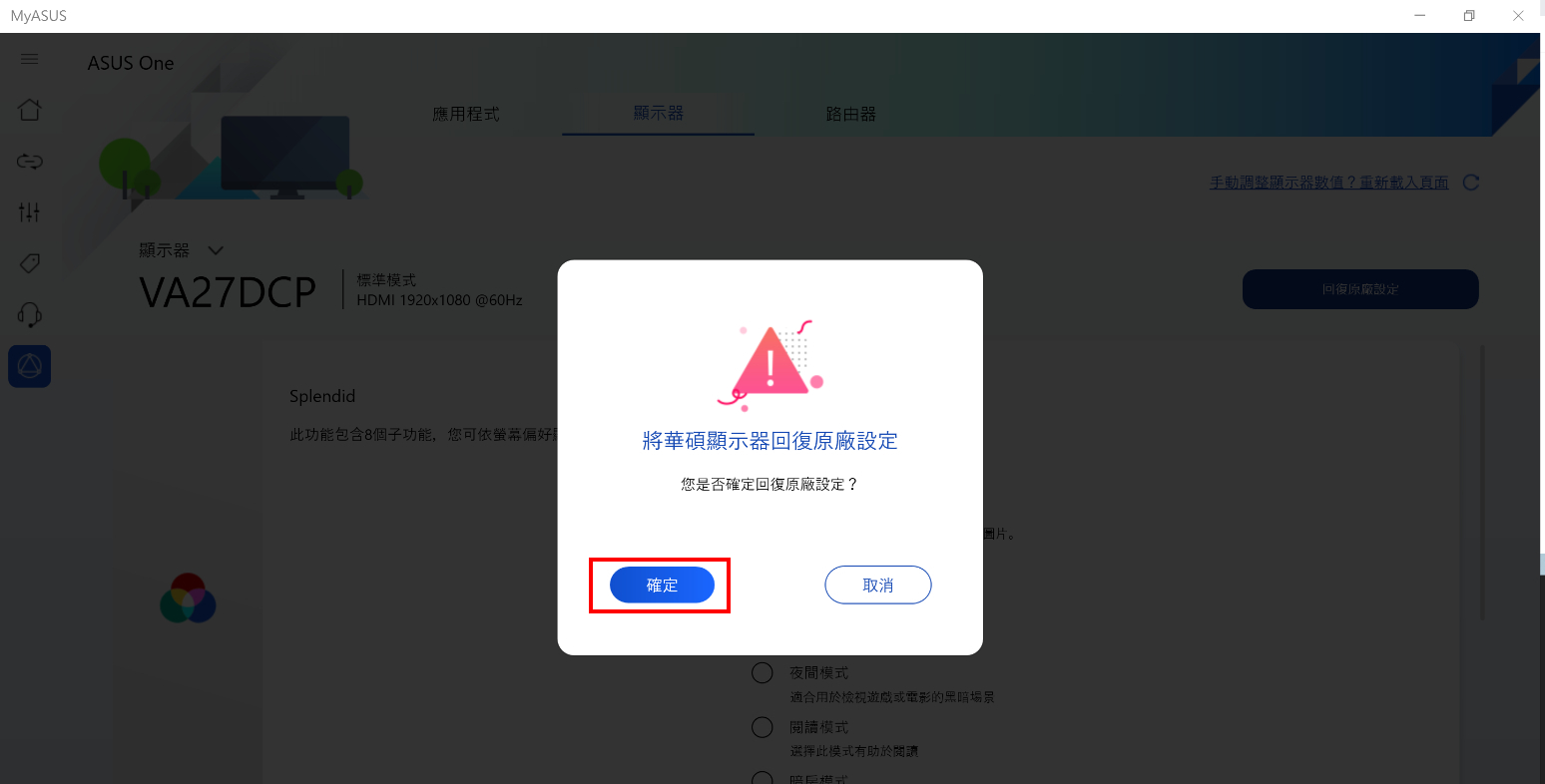

回復原廠設定: 將您的顯示器回復至原廠初始設定。
點擊[確定]以完成回復原廠設定。
更多設定: 引導下載顯示器專屬App,以進行更多的進階設定。(從MyASUS 4.0.8.0 開始支援)

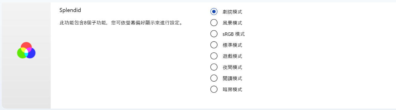

Splendid: 此功能提供了多種模式,您可以依據螢幕色彩的喜好進行選擇。
色彩: 設定所需的色彩設定,包含亮度、對比。
濾藍光: 選擇不同等級的濾藍光以減輕眼部疲勞。

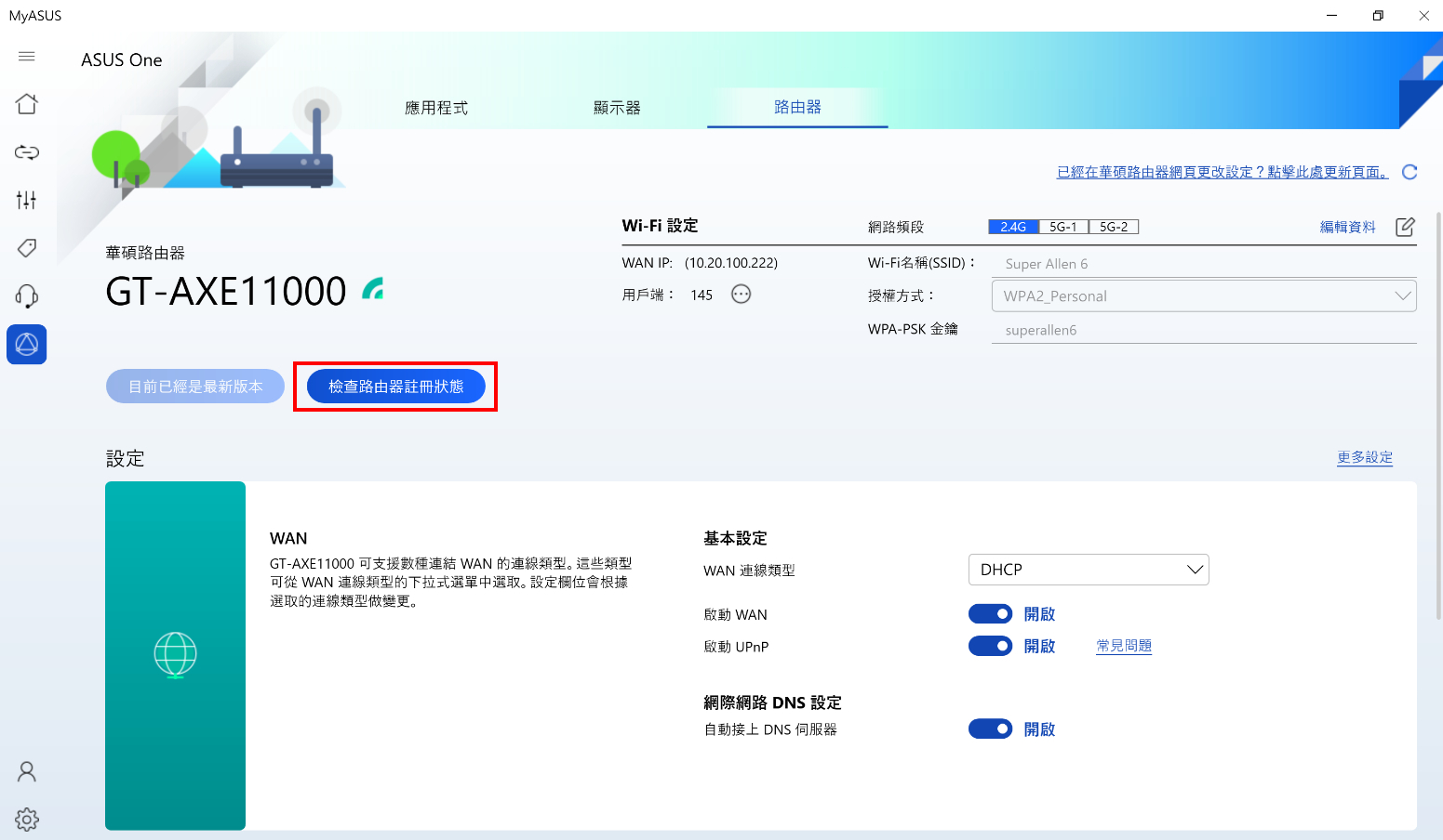

路由器
您可以透過MyASUS完成路由器的功能設定,例如更改Wi-Fi名稱和密碼。此外,您也可以在 MyASUS 中一鍵更新至最新的路由器韌體。
您可以在這裡確認ASUS路由器的支援清單。
請注意: MyASUS路由器管理功能只支援韌體3.0.0.4.386.xxxxx 版本以上,韌體更新與查詢方式可參考這裏。

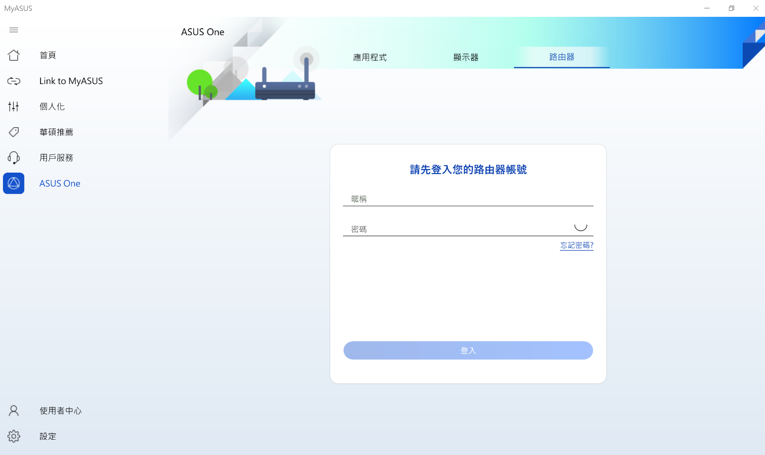

請先登入您的ASUS 路由器的帳號密碼以繼續。
如果您看到需要輸入埠號的登入畫面,代表路由器只允許透過Https登入,您可以透過WEB GUI登入華碩路由器查詢Https登入埠號。
如何登入路由器GUI可參考这里。
登入路由器管理介面後,請到系統管理>系統設定>本地存取設定確認設定的Https 登入埠號。如下圖,路由器設定Https登入埠號為9898。
使用相同Https埠號登入MyASUS,即可登入成功。

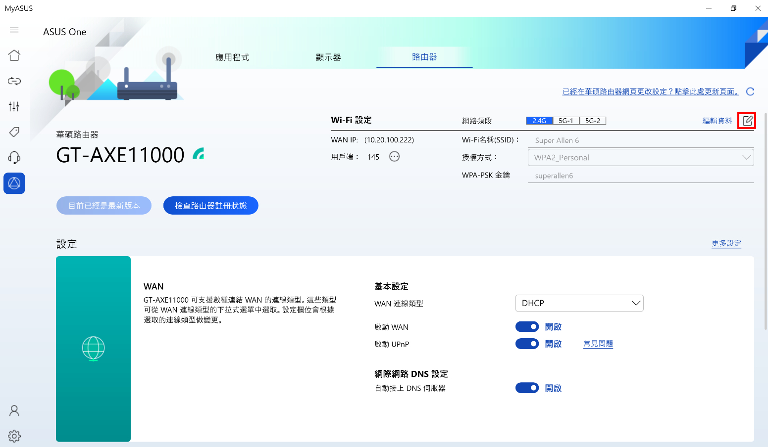

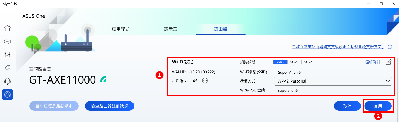

無線網路設定: 點擊 更改帳號、密碼、授權方式①。 點擊 [套用]② 完成設定 .

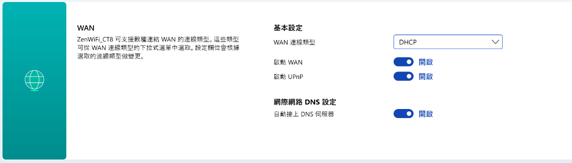

WAN 連接類型: 路由器可支援數種連結 WAN 的連線類型。這些類型可從 WAN 連線類型的下拉式選單中選取。設定欄位會根據選取的連線類型做變更。

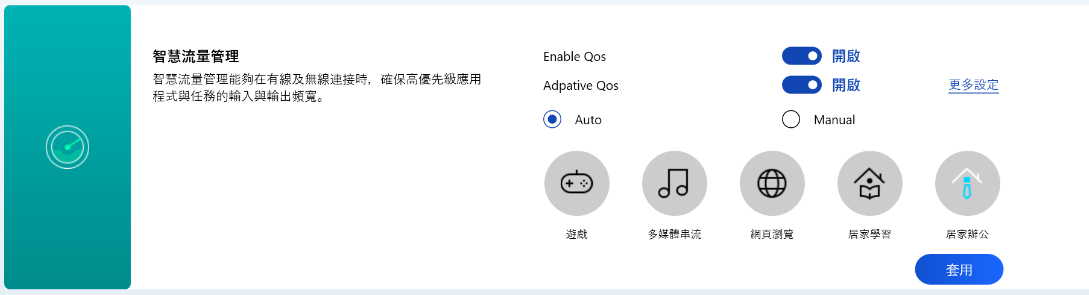

智慧流量管理: 能夠在有線及無線連接時,確保高優先級應用程式與任務的輸入與輸出頻寬。

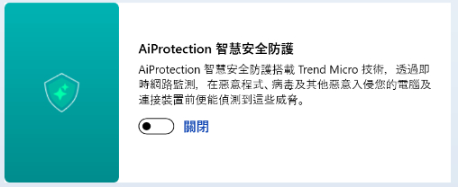

AiProtection 智慧安全防護: 搭載 Trend Micro技術,透過即時網路監測,在惡意程式、病毒及其他惡意入侵您的電腦及連接裝置前便能偵測到這些威脅。
