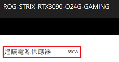

b. 在此型號顯示卡頁面,點選[技術規格]
c. 在[建議電源供應器]欄位確認您的顯示卡推薦使用的電源供應器功耗,如下圖,建議電源供應器為850W
