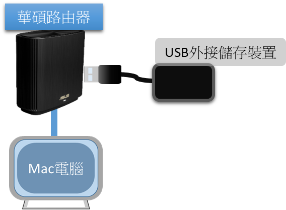

   b. 初次備份時建議您使用網路線連接電腦與華碩路由器。
   c. 初次備份需要等待的時間會依據 OSX容量而定。建議您可以在晚上開始初次備份,即可在夜間完成備份。
   d. 請先將您的USB外接儲存裝置連接到華碩路由器(如下示意圖),關於在華碩路由器如何連接USB外接儲存裝置,

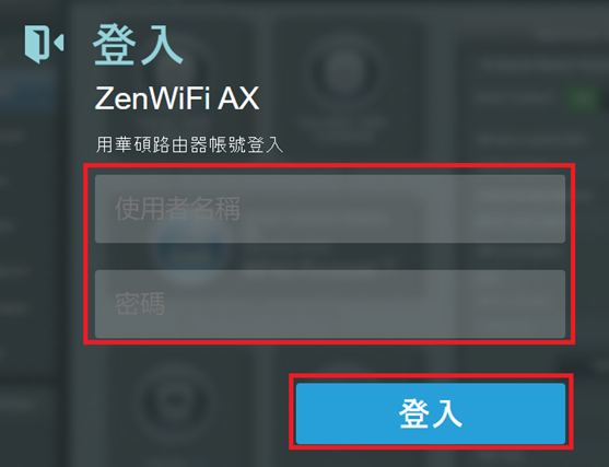

1. 將電腦與華碩路由器使用網路線或無線連接,開啟瀏覽器輸入https://www.asusrouter.com 進入華碩路由器登入畫面
2. 輸入您的華碩路由器帳號和密碼後,點擊[登入]

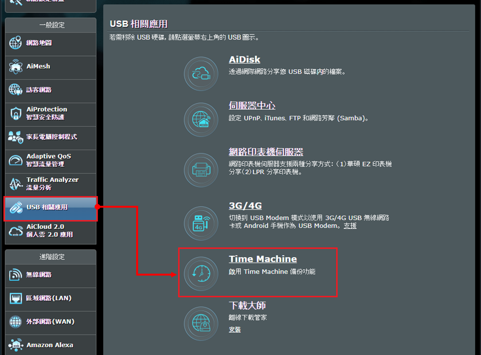

3. 到[USB 相關應用] > [Time Machine]

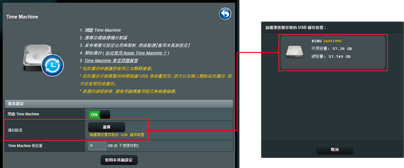

4. 在開啟Time Machine的按鈕點選[ON]啟用功能(預設為OFF關閉)
5. 在備份路徑點擊[選擇] > 點選您要存取的USB儲存裝置

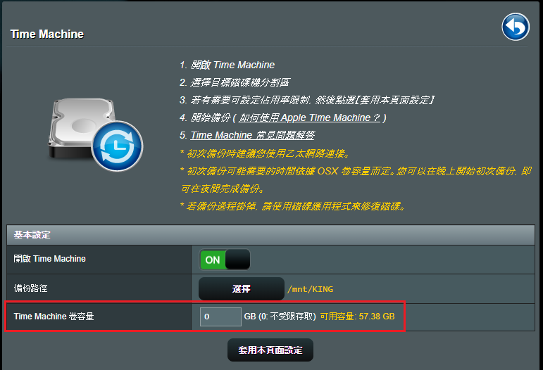

6. 在Time Machine卷容量,設定儲存空間大小(預設0 代表無上限),您也可以參考[可用容量]的大小來設定儲存空間的上限。
   注意:華碩路由器上的USB外接儲存裝置的儲存空間必須大於Mac電腦的儲存空間。
7. 最後點選[套用本頁面設定],即可完成在路由器上的設定。
