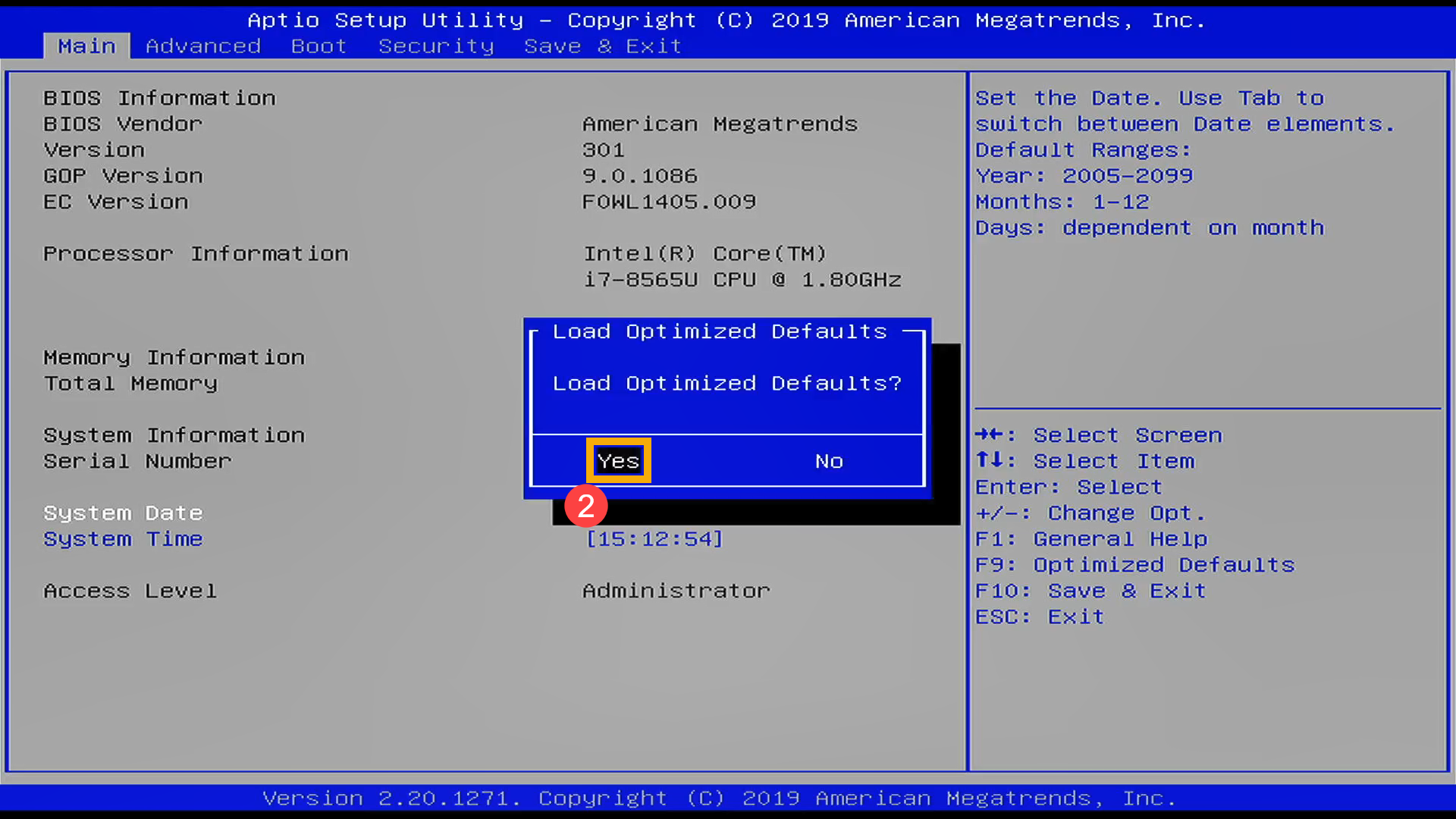

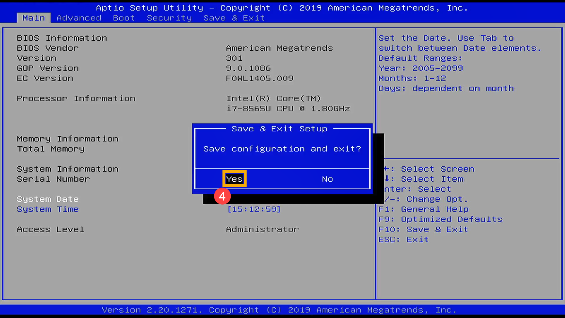

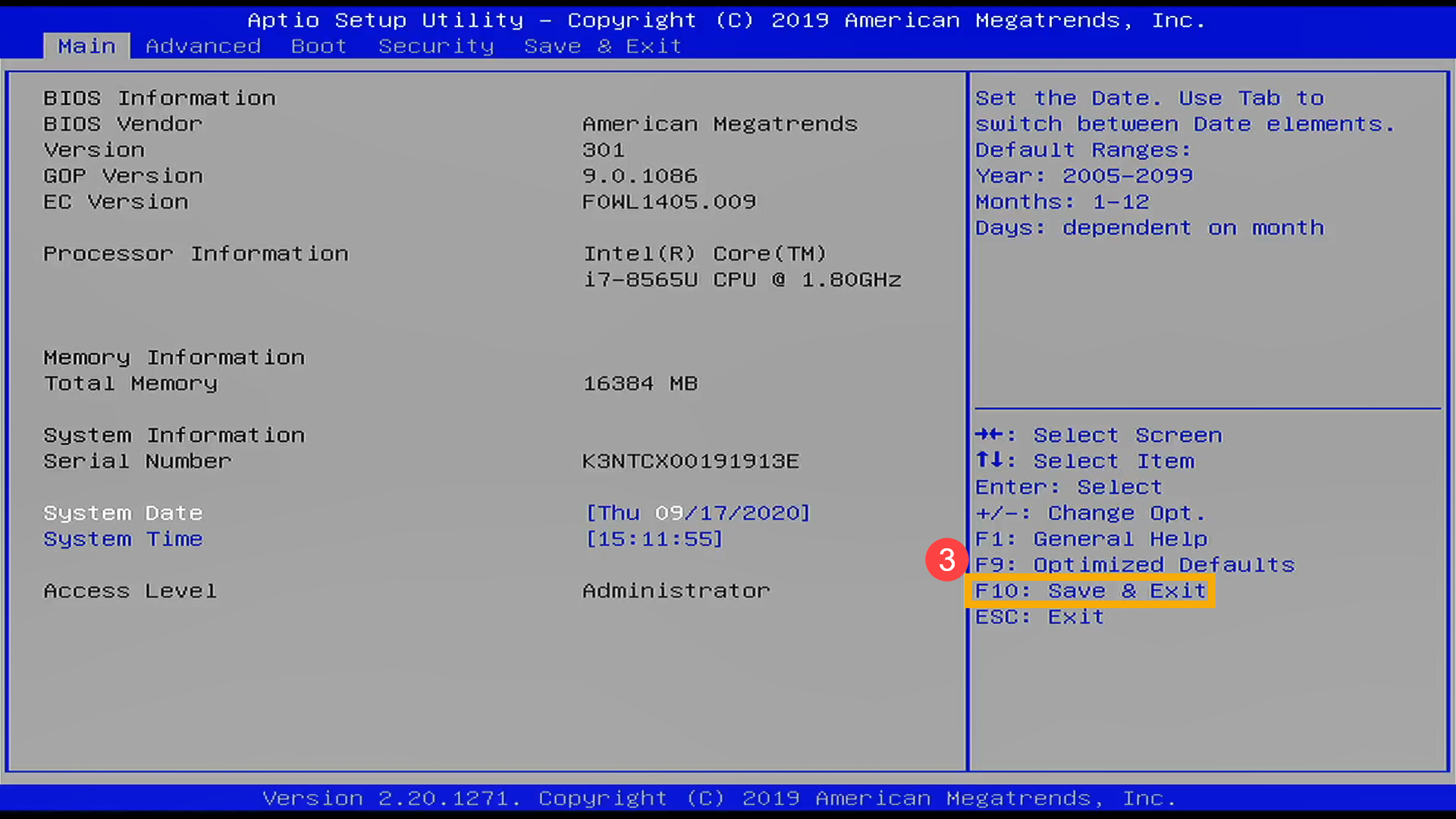

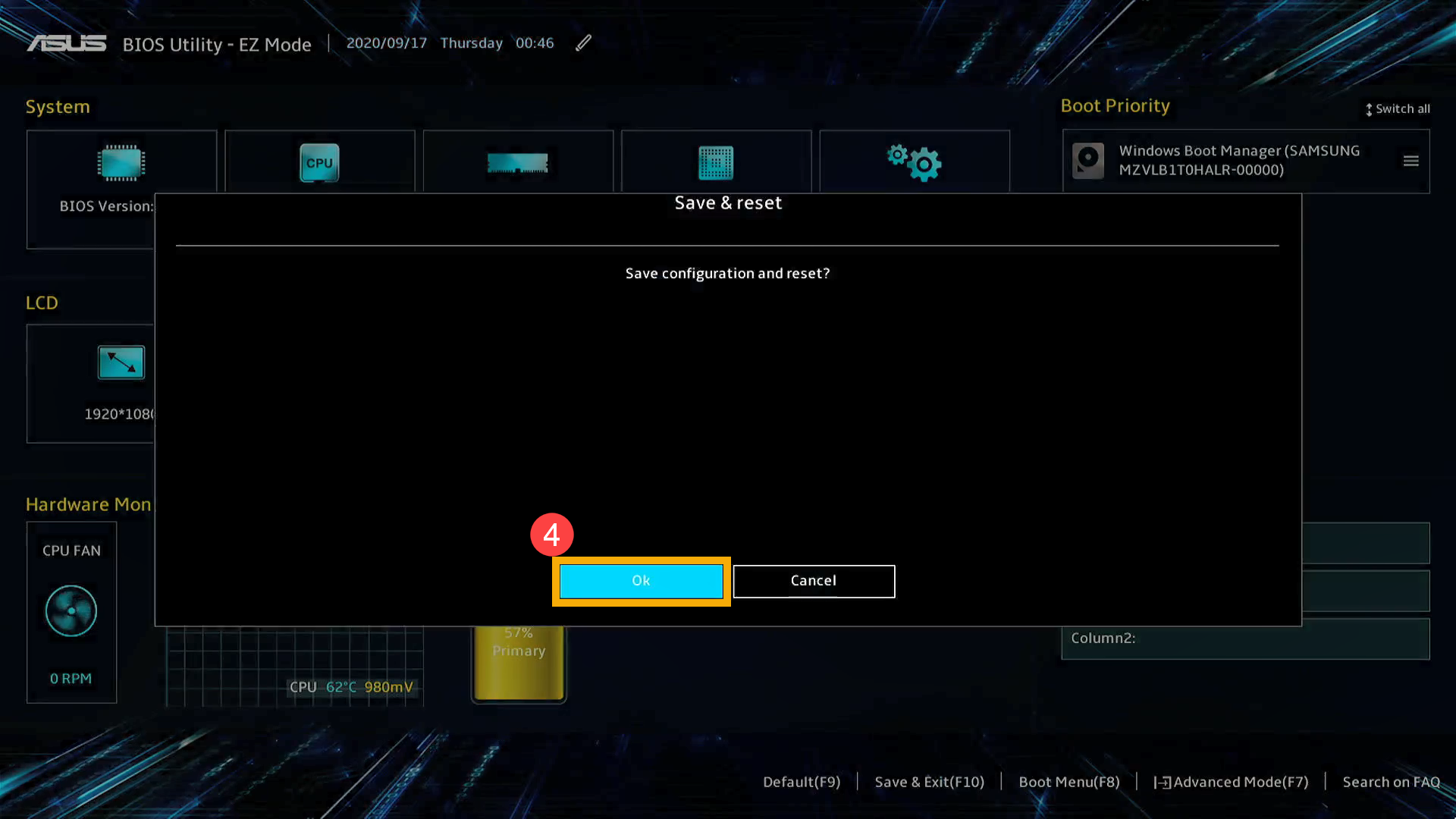

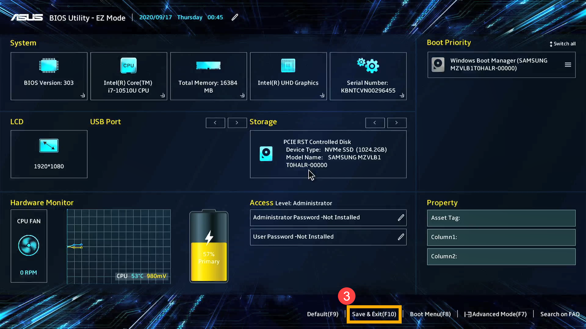

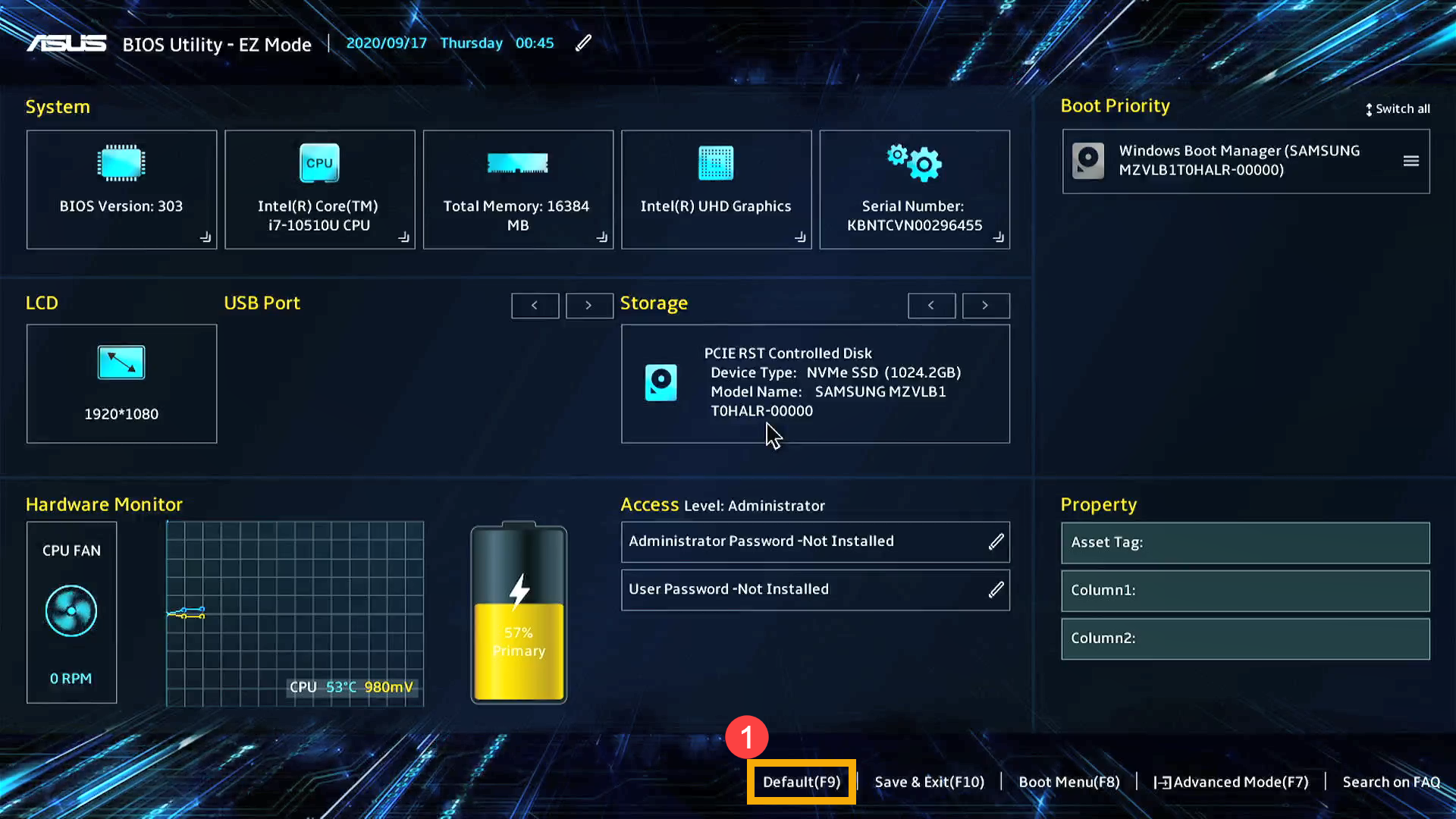

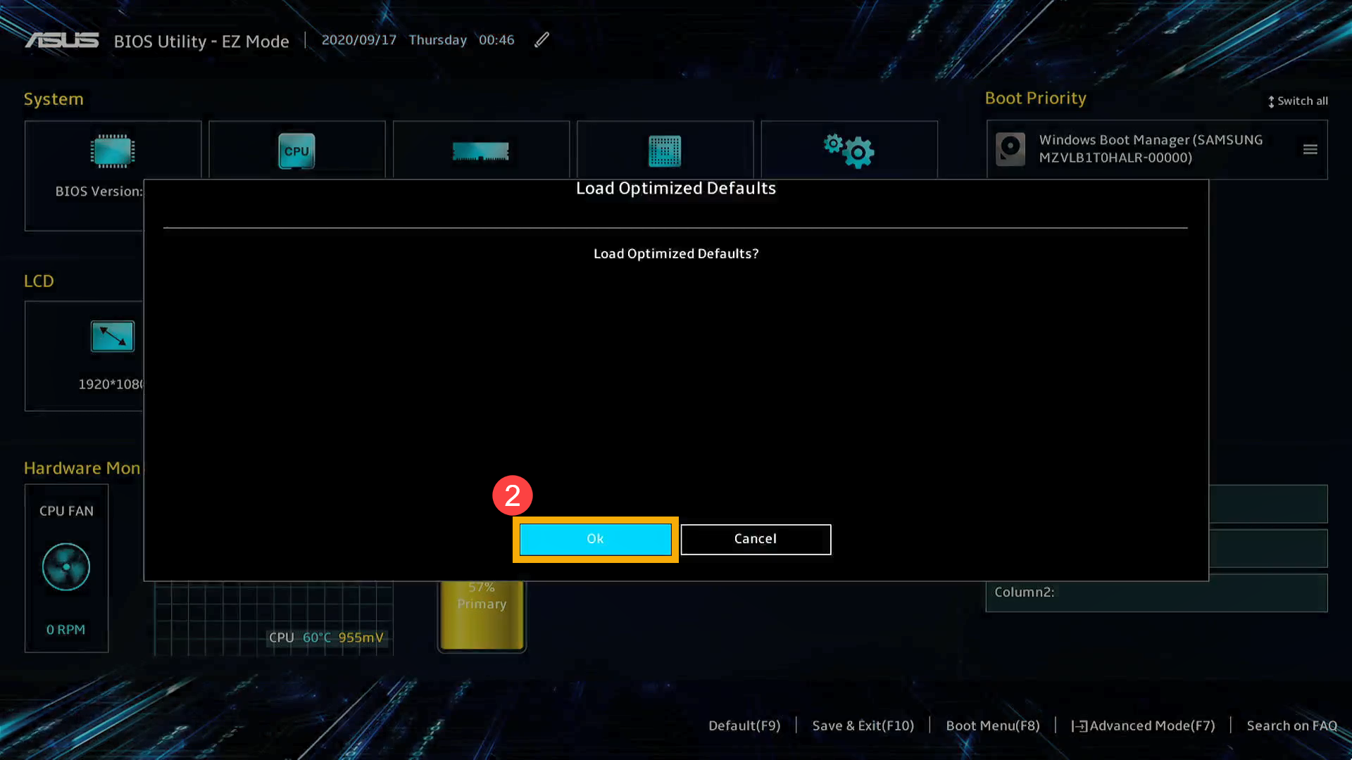

執行BIOS重置
- 將裝置進入BIOS設定畫面。
在裝置未開機時,先按住鍵盤上的[F2]鍵不放,然後按下電源鍵開機,直到BIOS設定畫面出現後即可放開[F2]鍵。瞭解更多如何進入BIOS設定畫面。
註:電競掌機需要壓住音量鍵(-),再按電源鍵開機。 - 進入BIOS設定畫面後,請參考這篇文章以了解如何還原BIOS設定:如何還原BIOS設定。
- 若BIOS重置完成後,問題仍然存在,請繼續下一個疑難排解方式。

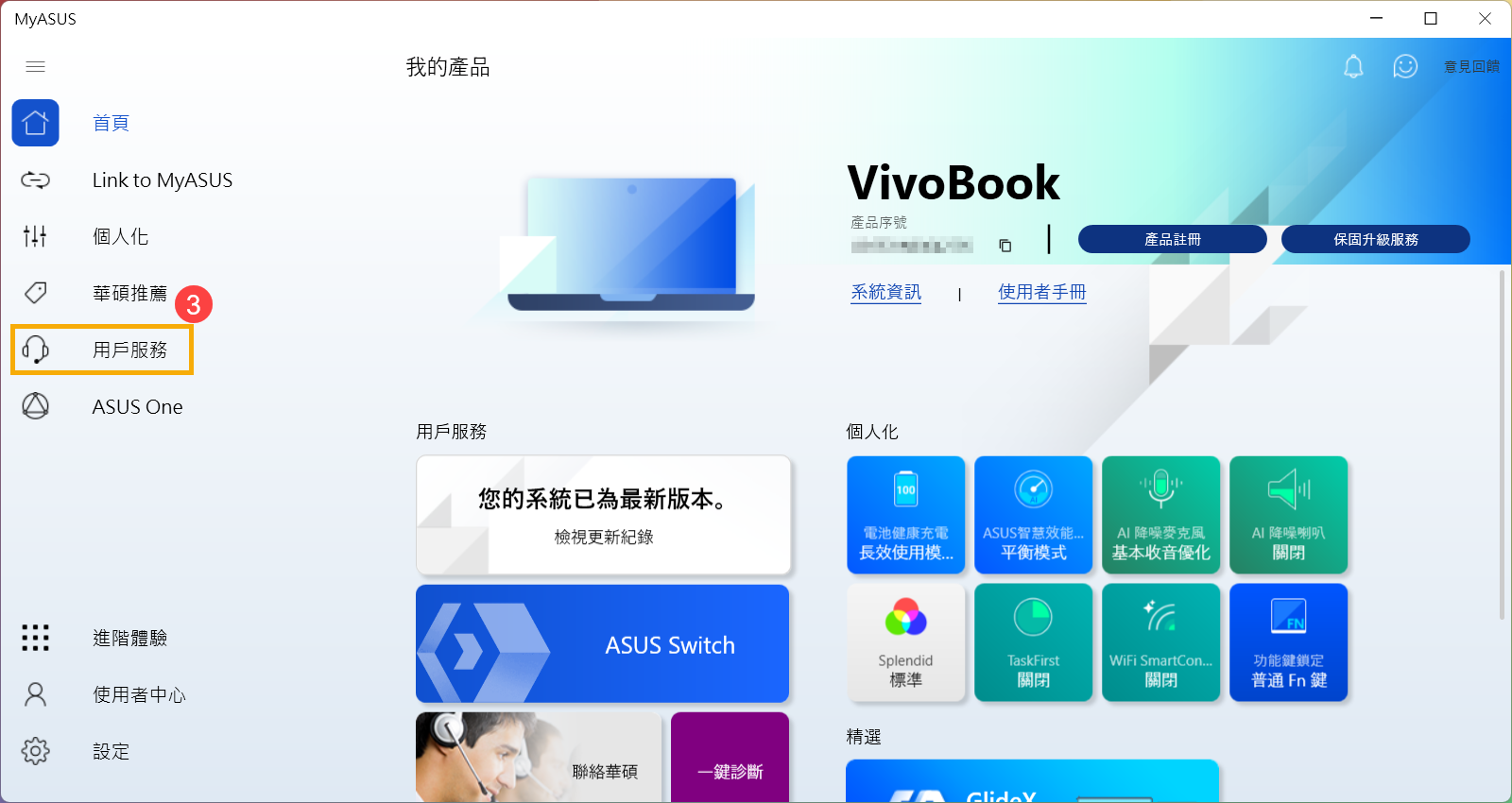

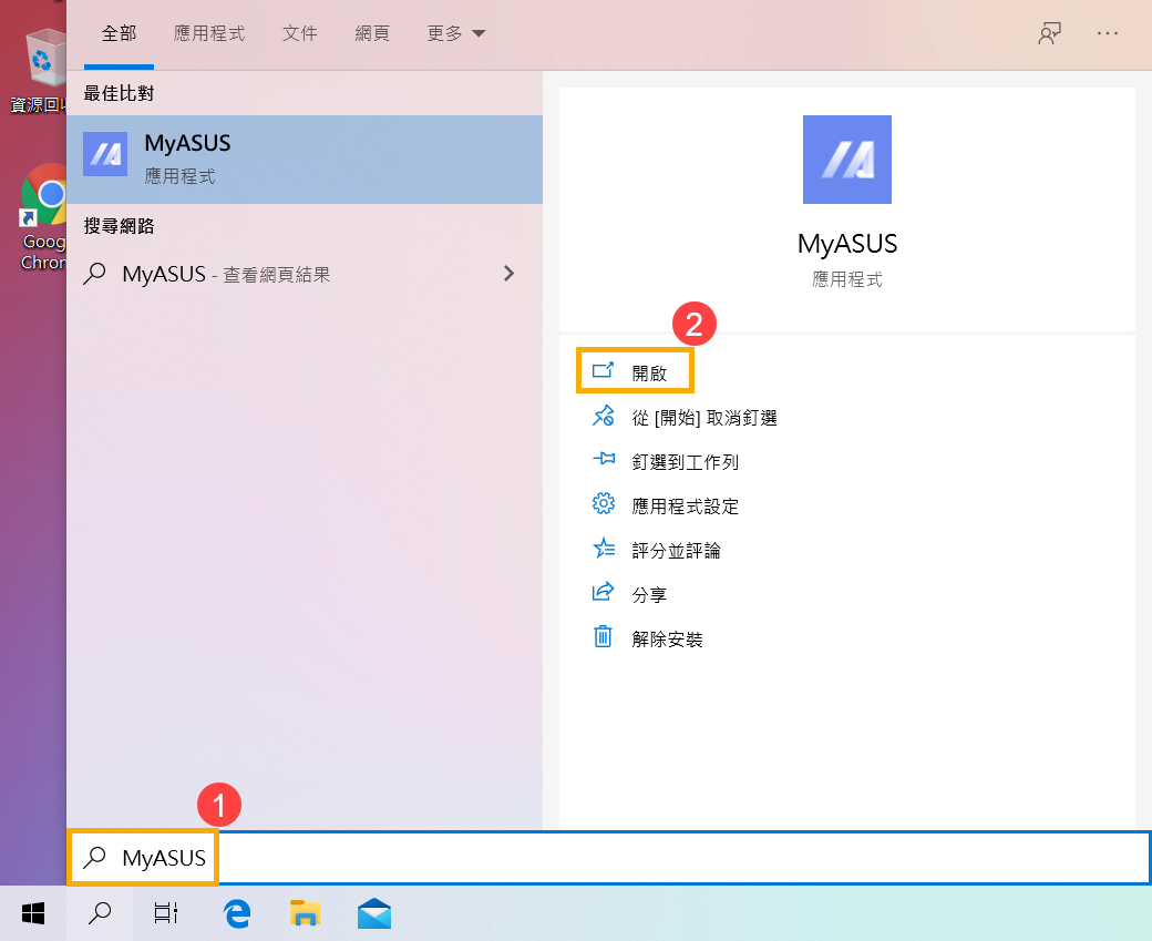

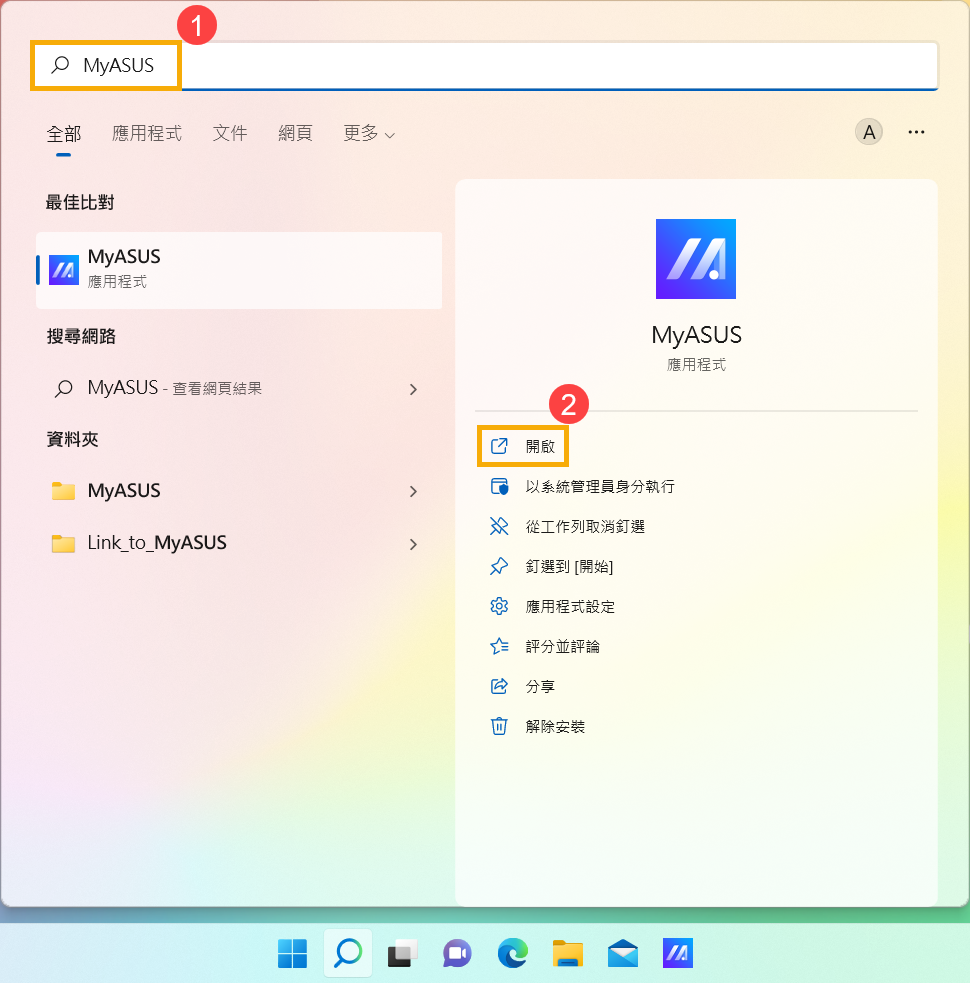

透過MyASUS執行電池問題診斷
- 在Windows搜尋欄輸入[MyASUS]①,然後點選[開啟]②。(下圖左為Windows 11搜尋畫面;右為Windows 10搜尋畫面)
註: 如果您無法搜尋到MyASUS,表示您的裝置可能沒有安裝,請參考如何安裝MyASUS。

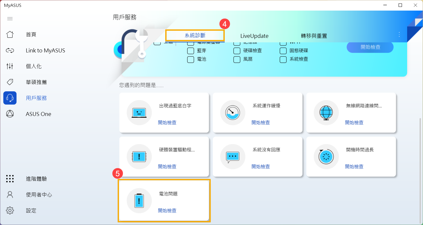

- 在MyASUS應用程式中,點選[系統診斷]③。
註:若您的裝置於MyASUS軟體中沒有顯示系統診斷的頁面,表示您的裝置不支援該功能,請前往下一章節並繼續疑難排解。瞭解更多為什麼我的MyASUS只有部分功能。
- 在[診斷工具]中④,點選[電池問題]項目⑤。瞭解更多MyASUS系統診斷的介紹。
- 請將裝置連接上電源,然後點擊[開始檢查]⑥。
- 檢查完成後,請點擊[結果]⑦。如果檢測出錯誤,請嘗試MyASUS中針對錯誤問題所提出的故障排除建議。若問題仍然存在,請繼續下一個疑難排解方式。

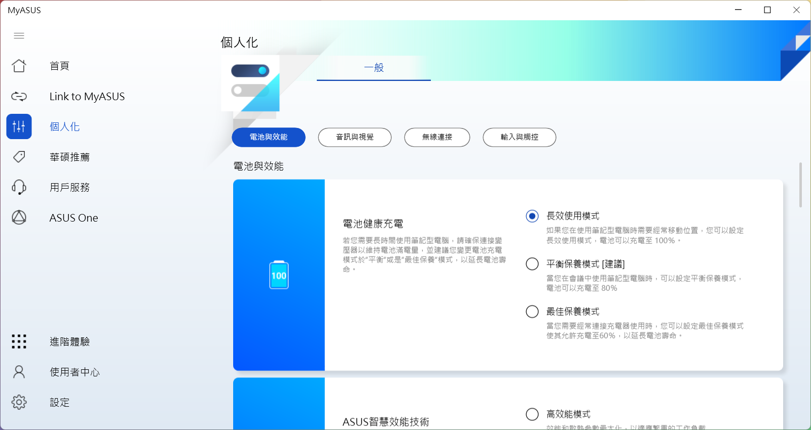

如果您遇到的情況是:電池充電至60%或是80%就停止充電的問題。
請確認您是否有設置MyASUS中的電池保養模式。此功能可以讓用戶通過華碩電池健康充電設置RSOC(相對充電狀態)的最大功率,選擇適合自己的模式以延長電池壽命。瞭解更多MyASUS裝置設定的介紹。
註:對於Intel Alderlake或AMD Rembrandt之前的CPU型號裝置,在MyASUS中則稱為電池健康充電(部分機種可能是獨立的軟體程式)。瞭解更多ASUS Battery Health Charging介紹。
- 長效使用模式: 電池可以充電至100%。
- 平衡保養模式: 電池可以充電至80%。
- 最佳保養模式: 電池僅會充電至60%。
