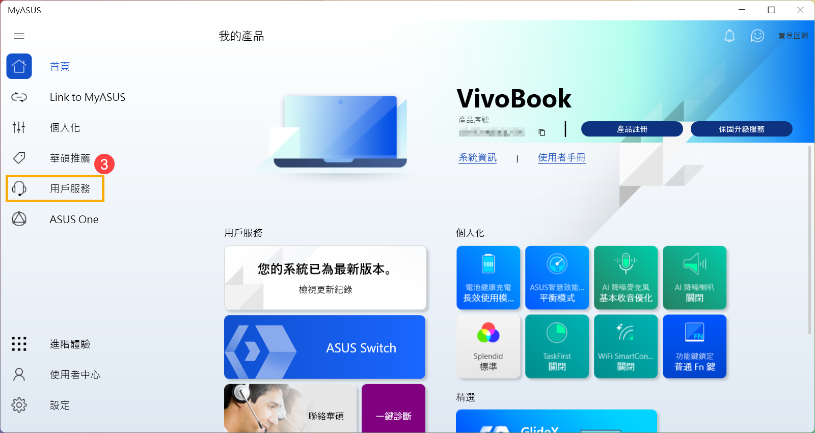

  1. 在Windows搜尋欄輸入[MyASUS]①,然後點選[開啟]②。
    註:如果您無法搜尋到MyASUS,表示您的裝置可能沒有安裝,請參考如何安裝MyASUS。
  2. 在MyASUS應用程式中,點選[系統診斷]③

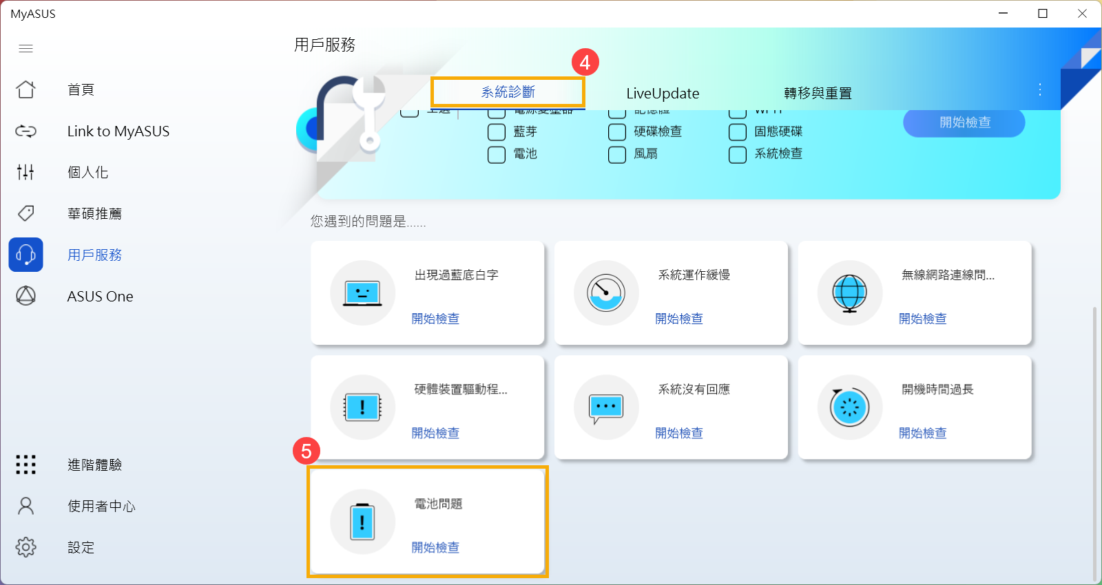

  3. 在[診斷工具]中④,點選[電池問題]項目⑤。瞭解更多MyASUS系統診斷的介紹。

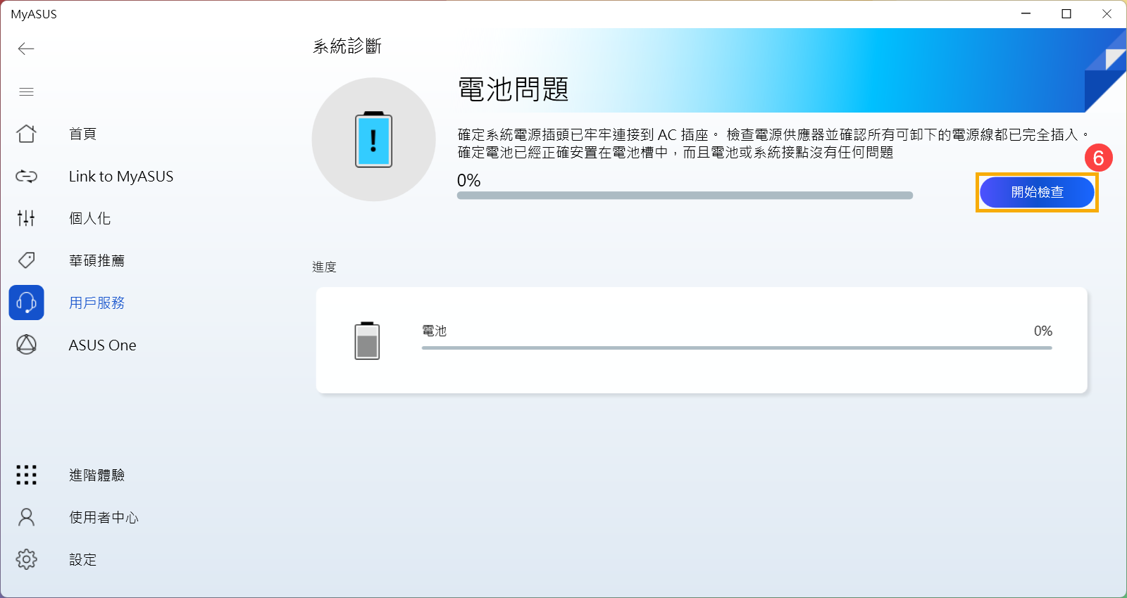

  4. 請將裝置連接上電源,然後點選[開始檢查]⑥。

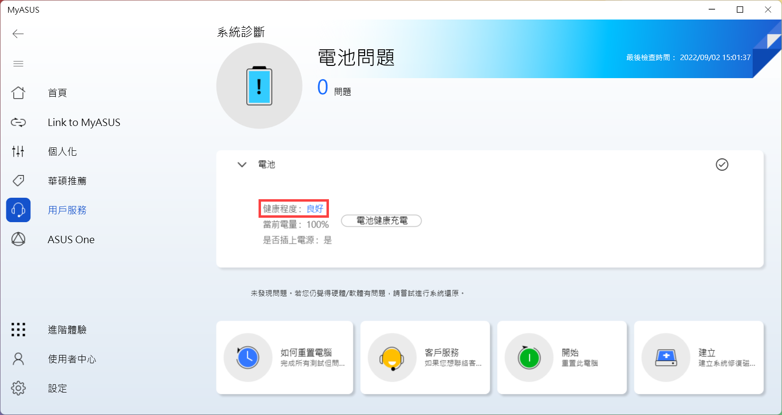

  5. 檢查完成後,請點擊[結果]⑦。如果檢測出問題,表示您的電池健康度可能不佳,建議您前往華碩維修中心更換電池。
    如果沒有檢測出問題,表示您的電池健康度良好,可能有其他應用程式、軟體或是系統設定而加速電池電量消耗,請再參考下一個系統設定步驟建議及應用程式耗電確認。
