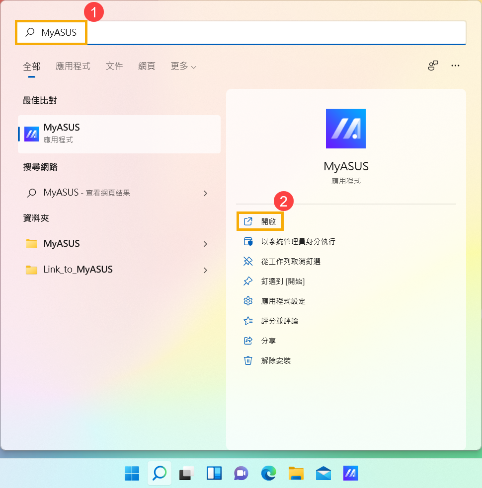

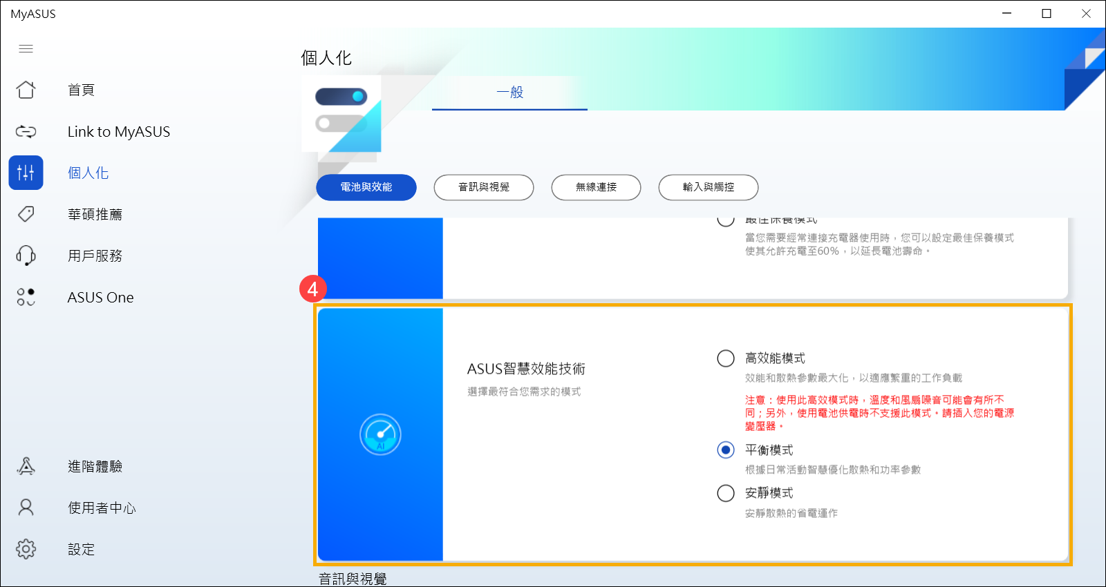

  1. 在Windows搜尋欄輸入[MyASUS],然後點選[開啟]。
    :如果您無法搜尋到MyASUS,表示您的裝置可能沒有安裝,請參考如何安裝MyASUS。

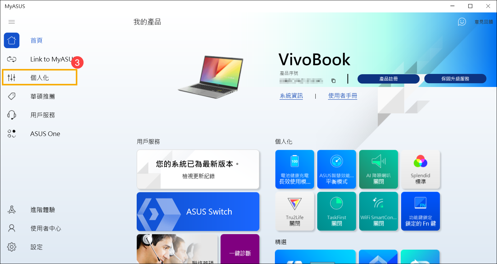

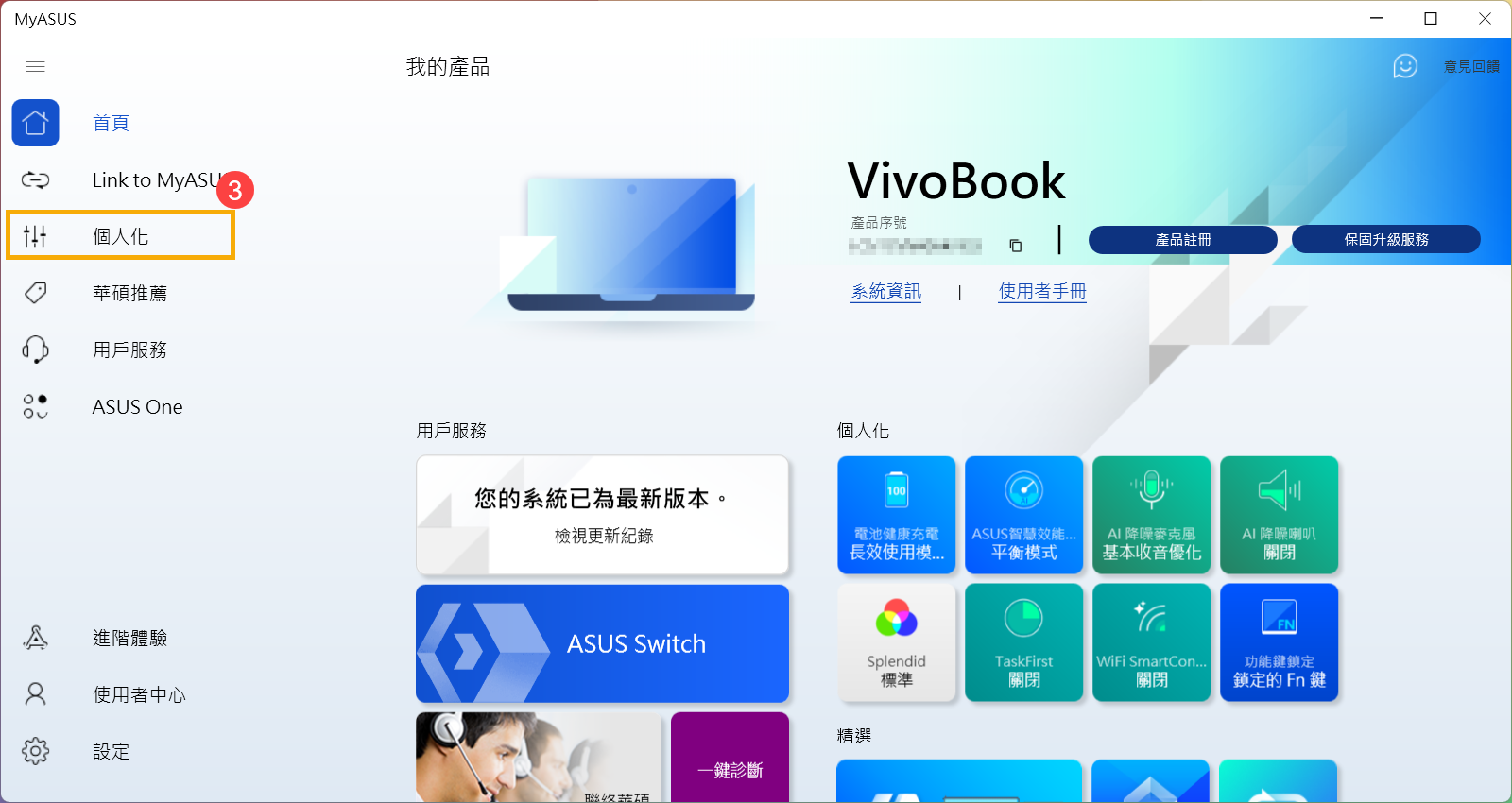

  2. 在MyASUS應用程式中,點選[裝置設定]。
    :若您的裝置於MyASUS軟體中沒有顯示裝置設定的頁面,表示您的裝置不支援該功能,請前往下一章節並繼續疑難排解。瞭解更多為什麼我的MyASUS只有部分功能。

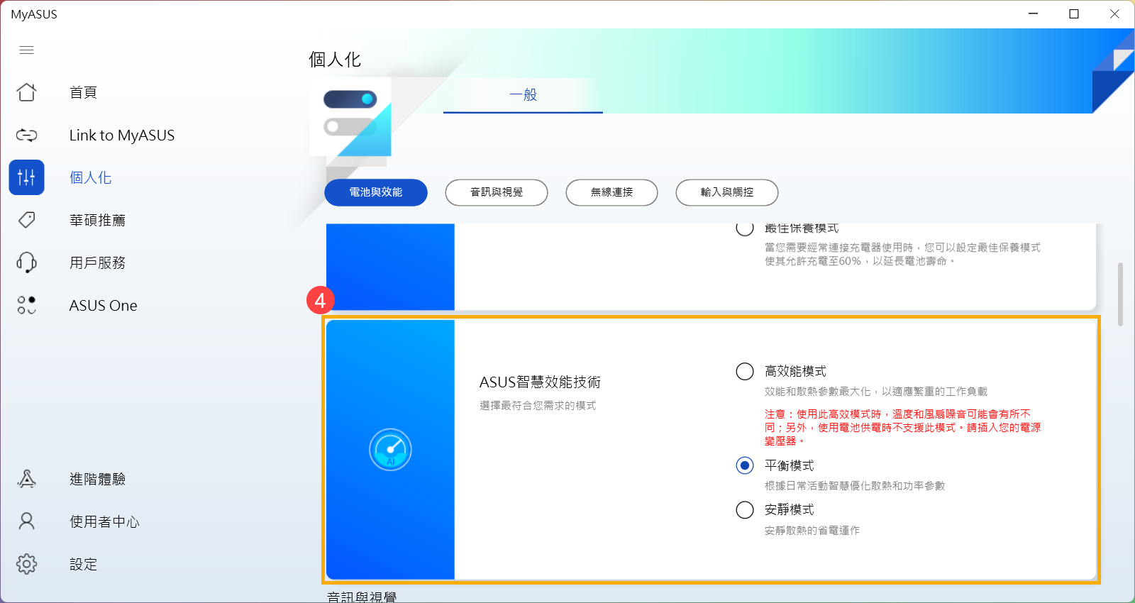

  3. 找到[ASUS智慧效能技術],您可以依據您的使用情境選擇適合的模式。瞭解更多MyASUS裝置設定介紹。
    :部分機種可能不是顯示ASUS智慧效能技術,而是顯示為風扇模式。
    :可選擇的模式會因型號而異。
  4. 若問題仍然存在,請繼續下一個疑難排解步驟。

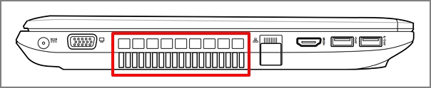

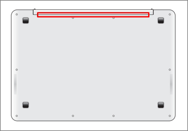

機殼上有開孔之處請保持通風,出風口位置請參考以下示意圖。
筆記型電腦的出風口通常位於兩側:
部分機型採隱藏式出風口設計(例如UX系列),出風口不在筆記型電腦的兩側,而是在筆記型電腦螢幕轉軸處,如下圖紅框處。
:少數機型(例如T100系列),因發熱量較低,採用機殼散熱,未設計風扇及出風口,因此不適用此清潔方式。

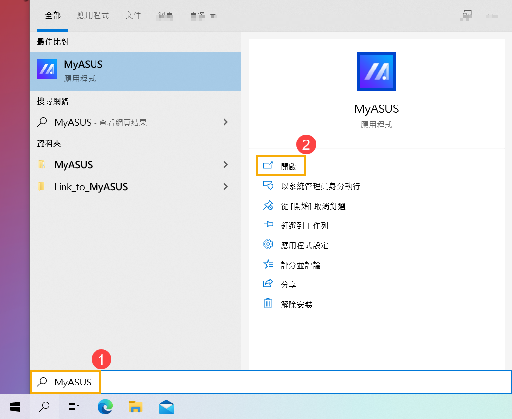

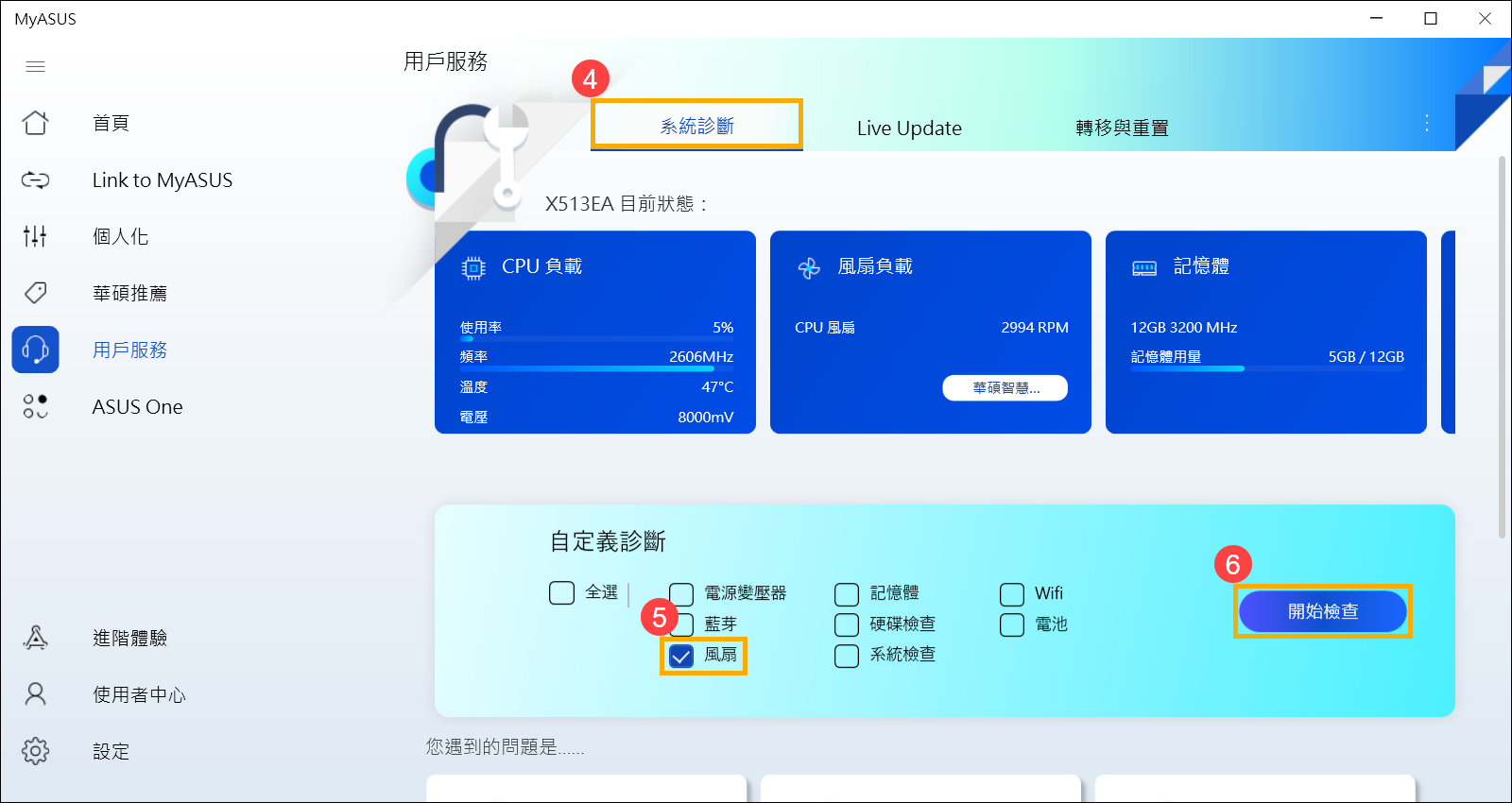

  2. 在MyASUS應用程式中,點選[系統診斷]。
    :若您的裝置於MyASUS軟體中沒有顯示系統診斷的頁面,表示您的裝置不支援該功能,請前往下一章節並繼續疑難排解。瞭解更多為什麼我的MyASUS只有部分功能。
  3. [診斷工具],勾選自定義診斷的[風扇]項目,然後點擊[開始檢查]。瞭解更多MyASUS系統診斷的介紹。
    :可自定義診斷的項目會依據裝置型號不同而有差異。如果MyASUS中沒有出現風扇診斷項目,請繼續下一個疑難排解步驟。
  4. 如果有檢測出問題,建議您前往華碩維修中心進行更換。您可以參考此篇文章如何透過用戶服務來聯絡華碩進行後續報修事項。
    若是「系統診斷」結果沒有出現問題,表示您的硬體設備是正常的。
